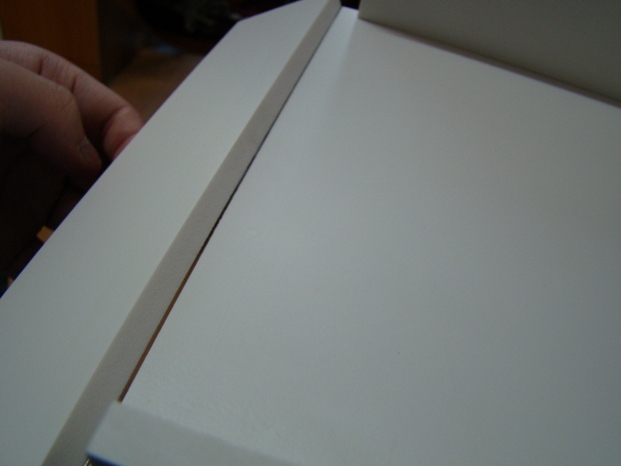

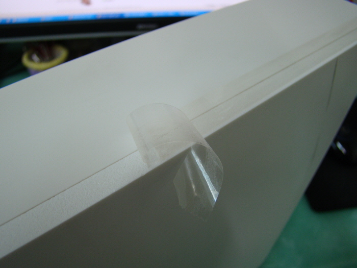

[¾ÆÅ©¸±] ¿ì¼± ÀÌ·¸°Ô À§Ä¡¸¦ Àâ¾ÆÁÖ°í ¼¿·ÎÆÇ Å×ÀÌÇÁ¸¦ ÀÌ¿ëÇÏ¿© ¹Ì¸® °íÁ¤ ½Ãŵ´Ï´Ù.ÀÌÁ¦ Å×ÀÌÇÁ°¡ Àâ¾ÆÁÖ°í ÀÖÀ¸´Ï ÀÌ·¸°Ô Á¦³¢±¸ ¼ø°£Á¢ÂøÁ¦¸¦ ÂÞ¿í ¹ß¶óÁÝ´Ï´Ù.²Ù¿í ´­·¯ ´Ü´ÜÈ÷ Á¢ÇÕÀÌ µÇ¸é Å×ÀÌÇÁ¸¦ ¶¼¾î ³À´Ï´Ù..¤¾¤¾¡¦
