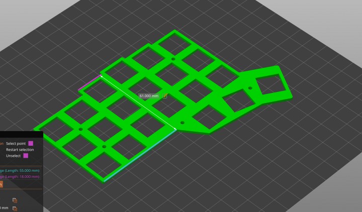

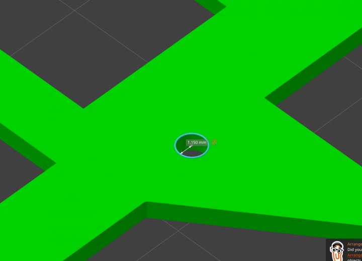

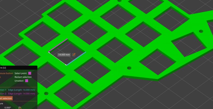

2025-07-02 (¼ö) 15:38
ÁֽŠġ¼ö·Î È®´ëÇÏ¿©µµ ºÎºÐ ºÎºÐÀÌ Ä¡¼ö°¡ ¾à°£ ¾¿ ´Ù¸£³×¿ä.
¹«½¼ ÇÁ·Î±×·¥À» ¾²½Ã´ÂÁö ¸ô¶óµµ ÀÎÄ¡·Î µÈ µµ¸éÀ» dxf·Î º¯È¯ÇÏ´Â °úÁ¤¿¡¼­ mm Ä¡¼ö·Î º¯°æ¾øÀÌ ±×´ë·Î º¯È¯ µÈ °Í °°½À´Ï´Ù.
º¯È¯ ¼³Á¤À» Àß Çϼż­ mm ´ÜÀ§ÀÇ 1:1 µµ¸éÀ¸·Î ÁÖ½Ã¸é °¨»çÇϰڽÀ´Ï´Ù.

2025-07-02 (¼ö) 16:22
°¡´ÉÀº ÇÕ´Ï´Ù¸¸ ÆÄÀÏÀÇ Á¾·ù°¡ ¹®Á¦°¡ ¾Æ´Ï°í ½ºÄÉÀÏÀÌ ¸Â´ÂÁö È®ÀÎÀÌ ¾È µÈ »óÅ¿¡¼­ ÀÛ¾÷ÇÏ´Â °ÍÀº À߸øµÈ °á°ú¹°ÀÌ ³ª¿Ã ¼ö ÀÖ½À´Ï´Ù.
ƯÈ÷³ª Á¶¸³ ºÎǰÀÇ °æ¿ì Á¶¸³ÀÌ ¾ÈµÉ °¡´É¼ºµµ ÀÖÀ¸´Ï±î¿ä.
ÇöÀç µµ¸é¿¡¼­ ¹èÀ²¸¸ 25.4 ¹è ÇÑ µµ¸éÀÏ °æ¿ì ¾ÆÅ©¸± Åõ¸í 3T ·¹ÀÌÀú Ä¿ÆÃ½Ã °ßÀûÀº 36800¿øÀÔ´Ï´Ù. (¹è¼Ûºñ Á¦¿Ü ±ÛÀÚ ¸¶Å· Æ÷ÇÔ)
