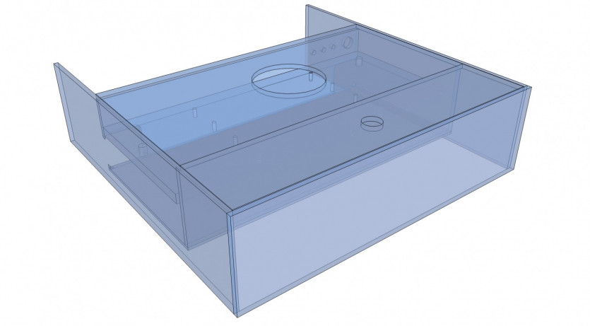

전부다 가공을 하면 비용이 너무 올라갈것 같습니다.
도면 보시고 가능한 세세한 가공단가를 알려주시면 절충해서 최종 주문 드릴께요.
번거롭게 해드려서 죄송합니다.
도면과 jpg파일을 첨부하였으니 따로 설명은 필요 없겠지만
혹시나 추가 설명 드리자면..
전상판, 후상판 타공은 가로세로 중심을 기준으로 가공해주시면 되고
후면판의 하단 양 귀퉁이는 가공후 잘려나간 조각이 필요하다는 뜻입니다.
그림은 가공없이 재단한 판재 추가하여 완성한 예상도입니다.
도면은 가공이 필요한 부분만 작성하였습니다.
감사합니다.
그리고 4mm 타공 8개는 규칙가공에 해당이 되지 않습니다.
규칙가공은 수십개이상의 가공이 가로 몇개 세로 몇개 이런식으로 밀집형태를 취하고 있어서 요소는 많으나 가공거리가 짧아 가공시간이 많이 줄어드는 가공형태를 말합니다. ^^;
예) 구멍이 많은 어항칸막이나 사육장의 숨구멍 등..
재료비 제외 전체 cnc가공비는 21100원이구요.
후면판의 하단 양 귀퉁이는 보장드리기가 좀 힘듭니다. ^^;
여러분의 가공비 부담을 낮추기 위해서 전체를 cnc로 따내지 않고 직사각형 판을 먼저 기계톱으로 재단 후 cnc가공이 필요한 요소만 가공하고 있습니다.
따라서 아주 작은 조각들은 가공시 날라가거나 절단 순간 위치를 이탈하여 삐뚤게 가공이 됩니다. 직접 잡아주어야 하는데 크기가 좀 되면 상관없지만 조각이 너무 작아 어려울 수도 있습니다.
이해해 주시구요. 최대한 살려보도록 하겠습니다. ^^
