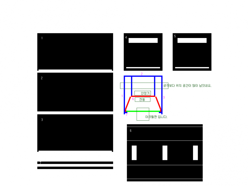

안녕하세요? 자꾸 번거롭게 해드려 죄송합니다.
단면이 있으면 좀 설명하기 쉬울거 같아서 간단히 그려보았습니다.
위와 같이 하단에 아크릴판을 넣을 생각인데 다른분들 도면 보니깐 아크릴판 안하시는 분들도 많으시네요. 불필요하면 그냥 빼도 괜찮을까요? (습기 걱정 때문에..)
그리고 4, 5, 6번에 구멍들은 배선과 통풍 역할을 할텐데 이정도면 괜찮겠죠? 참고로 팬은 안붙이려고 하고 있습니다. 마지막으로 외관 사각통은 아크릴로 하고 6번만 포맥스로 해도 괜찮겠죠?
에고 쓰다보니 질문이 많아졌네요.
답변 미리 감사드립니다. ^^
도면에 치수가 안나와 있어서 뭐라 말씀드리기 어렵지만 저의 경험상 수면과 200mm 이상 등기구가 떨어져 있으면 습기가 그리 차지 않는 것 같았습니다.
수면과 바짝 붙어있다면 수면이 기포가 터질 때 생기는 작은 물방울들이 눈으로 봐도 100mm는 튀는 것이 보입니다. 잘 생각해 보시구요.
보이지 않는 곳은 포맥스로 해도 상관없습니다.
다만 구멍 가공을 하실 때 구멍과 가장자리는 15mm 이상 띠우는 것이 튼튼하구요.
길게 타공할 때는 20mm 이상을 권장합니다.
