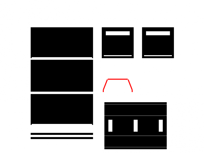

안녕하세요? 30큐브를 사용중인데 마땅한 조명이 없어서 자작을 결심했는데요.
도면 작업하다가 제대로 하고 있는지 확인을 받고 싶어서 문의드립니다.
그냥 네모나게 만들면 참 깔끔할텐데 발열이랑 습기 때문에 고민하게 되네요. ㅠ
우선 젤 아래 판에 아크릴 끼우려고 하고 있구요. 전부 포맥스 5T 로 제작하려고 합니다. 혹시 제단상의 문제나 안정성 발열 문제는 없을까요?
답변 부탁 드립니다.
그럼 수고하세요.
* 아직 디테일한 제단을 하지 않은 상태라 그림만 보고 이해를 하실지 모르겠네요 ㅠ 죄송합니다.
도면상으로 봐서는 완성된 모양을 확실히 가늠하기가 함드네요. ^^;
그림과 같이 가공은 다 가능합니다만 도면 위쪽 오른쪽 똑같은 그림 두개 부분 중
밑부분에 가는 홈을 파게되면 아랫쪽 남은 부분이 얼마인지 모르겠으나 처질 휘험이 있습니다.
빨간 그림은 지각이 아닌 비스듬한 형태로 하신다는 말씀인 것 같은데요.
잘라 붙이시는 것 보다 한판으로 설계하시고 칼집을 안쪽으로 넣어서 접는 것이 미관상 더 좋을 것 같네요. 5T로도 가능하지만 30큐브라면 접히는 부분만 3T로 작업하시는 것도 좋을 듯 합니다.
물론 접게 되면 정확한 치수가 안나올수도 있지만 포맥스의 경우 사포로 갈아낸다거나 하기 쉽기 때문에 수정이 어느 정도 가능합니다.
전자식 안정기를 쓰고 환기구 몇개면 발열은 걱정안하셔도 됩니다.
