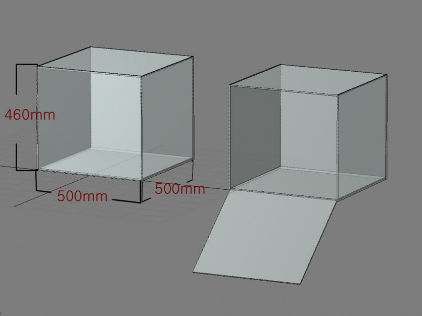

상자형 견적 부탁드립니다.
상자형이고 앞쪽이 열리는 형입니다. 높이 460mm에 바닥 500*500mm입니다.
견적좀 부탁드립니다 ...^^
그리고 크기 때문에 3T로 가능 할까요 ?
5T는 가격도 가격이지만 무게도 무거울것같아서요 ㅠ_ㅠ
무리 없이 가능하게 견적좀 부탁드립니다 ^^
3T로 하시면 접착되는 부분이 좁아서 좀 약하고 앞쪽이 열리는 형태면 옆으로 경첩을 달아야 하는데 옆판이 약해서 좀 휘청할 수 있습니다. 그리고 윗판이 밑으로 약간 처질수 있으나 문짝이 윗판과 밑판 안쪽으로 들어가는 형태라면 방지할 수 있습니다. 하지만 문을 여닫을때 윗판이 약간 처짐으로 인해 손으로 윗판을 약간 위로 올려주면서 닫아야 하는 불편함은 있습니다. 자주 여닫는 것이 아니라면 상관은 없겠습니다만...
위와 같이 만드시려면 (3T 기준)
아래위판  500*500 2장
양옆판    494*454 2장
앞뒤판    500*454 2장
아크릴경첩 중자 4개 혹은 대자 3개 정도
아크릴본드 1개
이렇게 필요하시겠네요.
이동이 잦고 튼튼하게 만드시려면 5T를 권장합니다.
