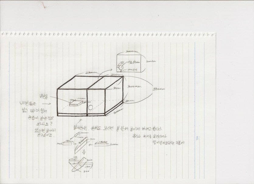

고슴도치 키우려고 집을 만들려고 합니다.
처음이라 뭐가 뭔지 봐도 모르겠고 . . .
그냥 머리에 있는거 대충 그려봤는데 . . .
이대로 만들면 두께고 =_= 뭐고 만들어도 제대로 안만들어질듯해서
뚜껑부분을 얼마로 잡아야 덮힐지도 막막해서 ㅜㅜ 어느정도로 잡아야될지 쫌 . .
모두 T5로 할꺼구요 . . . 아직 전부 아크릴로 할지 포맥스랑 함께 쓸지는
고민중인데 우선 . . 치수부터 정확하게 해야 어떻게 정할 수 있을 것 같아서
문의부터 드려요 . . . .
빠른 답변 부탁드리구요 . ㅎ 이번 주 안에 해결하고 받고 만들어보고 싶내요.
그리고 어떤 부품 . ? 이 좋을지도 . . 저렇게 사각형으로 ㅜㅜ 제대로 붙여질지
쓰다보니 뭐라고 썻는지도 모르겠내요 --ㅋㅋ.

아 생각해보니
뚜껑 덮는 식이아니라
운영자분 설명대로라면 뚜껑은 경첩으로 열고 닫으시라는거군요? 맞나 ...

그리고 뚜껑(윗판)을 끼웠다 뺏다 하려면 뚜껑판 양옆에 모서리 붙여서 해야되지 않을까여 ' 3'

이렇게 한다면 가격은 어떻게 나오죠 .?
이렇게 제작 하고 싶어서
김진수님의 댓글
no_profile 김진수쪽지보내기 메일보내기 자기소개 아이디로 검색 전체게시물 작성일
30mm 띠우는 부분은 배변판 빼고 끼우고 하고 싶어서 그래요.
띠우는 쪽으로 하고 싶어요.
뒤쪽판 오른쪽판 밑판은 포멕스 흑색으로 하고 싶구요.
앞쪽 왼쪽판 위쪽판은 아크릴로 하고 싶어요. (제가 책상에 앉아서 볼때 그쪽 몉만 보이거든요)
숨 구멍은 질서있게 이뿌게 해주세요 --ㅋㅋ
칸막이는 뺏다 끼웠다 안하고 그냥 붙일 꺼구요.
오른쪽에 포치라고 고슴도치 은신처 너으면 딱 9~10cm 정도 지름 80mm 뚫어너은곳 통과하고 옆으로 딱 보면 집이라 그렇게 정했구요.
그리고 아크릴 본드보단 401이 고슴도치 카페에서 더 많이 쓰는 것 같아 그걸로 하고 싶고
경첩(대) 3개는 어디에 쓰는거죠 . ?
그리고 칸막이를 윗쪽으로 뺏다 끼웠다 하시고 싶으시면
칸막이는 접착하지 마시고 10 * 295 4개 추가하셔서 칸막이 옆으로 붙여주시면 되겠습니다.
밑부분 30mm 띠우는 부분은 도면처럼 하시지 마시고 그냥 한판으로 하시고 밑판을 안쪽으로 붙이시면 됩니다. 그게 더 튼튼하고 재단비도 적게 나옵니다.
아크릴로 하셔도 되고 포맥스로 하셔도 됩니다만 안에 모래를 넣으실 거면 포맥스의 경우 그냥 조립하시면 되고 아크릴의 경우 밑판 쪽은 아래쪽으로 삼각쫄대를 대 주셔야 튼튼합니다.
그리고 밑에 무게 지탱용? 쫄대는 위 정도 크기면 가로로 길게 두개 정도만 대 주셔도 됩니다.
필요한 판들은 (두께 5T 기준)
앞뒤판 500 * 330 2장
양옆판 330 * 290 2장
밑판    490 * 290 1장
뚜껑    500 * 300 1장
칸막이 290 * 295 1장
밑판쫄대 490 * 30 2장
아크릴경첩(대) 3개
아크릴본드 or 록타이트 401
배변통 (5T 기준)
밑판    110 * 110 1장
앞뒤판  110 * 25  2장
양옆판  100 * 25  2장
cnc 가공비 1300원
보통 윗쪽이나 옆쪽에 숨구멍도 필요한데 cnc 가공비 1300원을 10000원으로 결제해 주시면 아주 이쁘게 송송 뚫어드리겠습니다.
