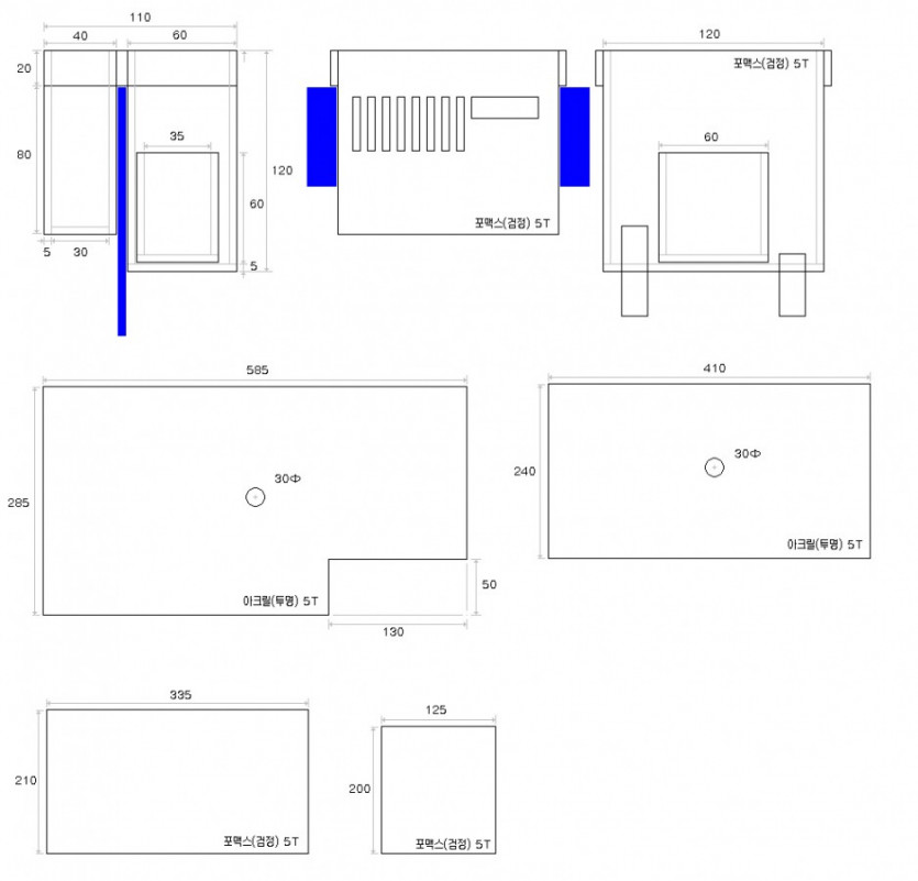

예전에 다이포에서 보내주신 포맥스로 열심히 상면 여과기를 만들어서
잘 사용했는데..이사도 하고 수조도 조금 바꾸고해서
어항 뚜껑하고 오버플로우 박스를 만들어 볼까하구요
그림 맨위라인 오버플로우 박스
두번째 라인 어항뚜껑
세번째 라인 섬프수조 칸막이 입니다.
사실 다른건 그냥 재단주문을 넣으면 되지만..
중간에 어항 뚜껑때문에 여기에 글을 올리네요...
센터에 30Φ 홀하구 귀퉁이를 좀 따내야 하는데
가능할런지요..
가능하시면...
5T 포맥스 검정(단위 mm)
1. 오버플로우박스 앞면박스
120 x 100 (2장)
30 x 100 (2장)
30 x 110 (1장)
2. 오버플로우박스 뒷면박스
120 x 120 (2장)
50 x 115 (2장)
60 x 120 (1장)
3. 오버플로우 뒷면 수면조절용 박스
60 x 55 (2장)
35 x 55 (2장)
45 x 60 (1장)
4. 오버플로우 앞,뒤 연결대
20 x 106 (2장)
5. 어항 뚜껑
5T 아크릴 투명 (단위 mm)
585 x 285(1장)
귀퉁이를 130 x 50 따내어야 합니다.
이 자리에 오버플로우 박스가 들어갈것이라서요 ^^
240 x 410
두개모두 센터에 30Φ 홀 타공
6. 섬프어항 칸막이
5T 포맥스 검정 (단위 mm)
335 x 210 (1장)
125 x 200 (6장)
가능할런지요..^^

오버플로우 박스하고....섬프칸막이만 해야겠네요...
두번째 어항뚜껑은...그냥 착하게 아크릴만 덮으려 했더니...
다른분들 만드신거 보니깐 심하게 뽐뿌질들어오네요 ㅎㅎㅎ
가공이 필요한 부분이 두번째 라인 뿐인가요?
그럼 가공비 4000원 책정하구요. 나머지는 그냥 주문하시면 되겠네요. ^^
