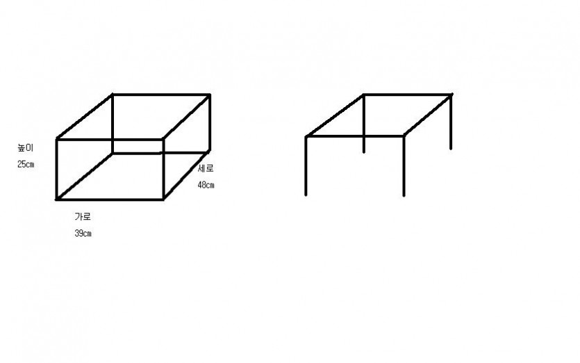

상자형태로 하나 만들려고 합니다.
먼저 가격이 궁금합니다.
치수는 콤비락의 두께를 무시하고 잰 치수입니다.
책상위에 놓을거라 위의 치수보다 크지않게 제작하면 됩니다.
아래에는 레이저프린터를 놓고 위에는 복합기를 놓으려고 하는데
위의 그림에서
복합기 아래면보다 치수가 큰 편이어서
콤비락 위에 아크릴을 놓고 그 위에 복합기를 올리려고 하는데
아크릴에 하중이 걸릴 텐데 무게를 견딜 수 있는지 궁금합니다.
그리고 레이저 프린터 위에 복합기를 놓으려고 하는데
굳이 상자형으로 만들어야하는지 아니면
위 그림처럼 다리만으로도 만들수 있는지 궁금합니다.

콤비락 연결부품이 차지하는 공간이 12mm파이프의 경우 양쪽 합 24mm이므로 파이프는 24mm 작게 하시면 됩니다.
아크릴로 선반을 하는 것은 좋지않습니다. 아무리 두꺼운 아크릴이라도 하중을 받으면 언젠가는 휩니다. 유리나 합판 또는 타일도 좋은 재료입니다.
위 같은 경우라면 아예 선반없이 복합기가 파이프에 걸쳐지는 형식으로 만드시면 더 좋을 것 같네요. 그럼 하중 걱정두 없구요.
오른쪽 그림과 같은 형식은 좀 불안하긴 하나 다리길이가 그다지 길지 않으므로 가능 할 것 같습니다. 하지만 왼쪽 그림처럼 하시거나 그 밑에 짧은 다리를 더 다는 것이 튼튼합니다. 오른쪽 그림처럼 굳이 하실려면 15mm 콤비락을 권장드리구요. 바닥클립으로 다리를 좀 보강해 주시면 될 것 같습니다.
