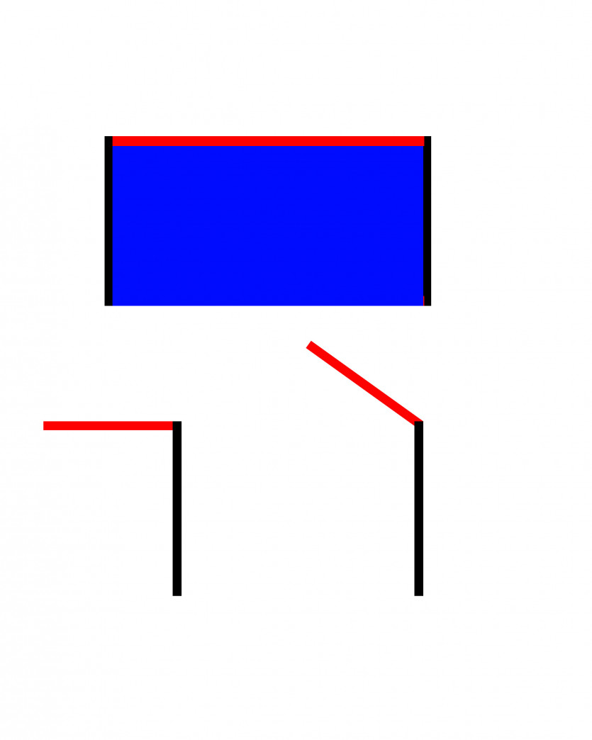

제가 케이스를 만드려고 하는데요..
그림이 제가 만드려는 케이스 인데요..
밑판(포맥스) : 750*300
옆면(아크릴) : 305*206 (x2)
앞면(아크릴) : 750*203
뒷면(아크릴판 밀러) : 750*203
뚜껑(아크릴) : 750*305
그리고 안에 받침대(?)사이즈가..
300*150(포맥스) (x2)
40*150(아크릴) (x2)
43*300(아크릴판 밀러) (x2)
이 수치가 맞는지 확인좀 부탁드려도 될까요?
그리고 이렇게 하면 비용이 어느정도 될까요?
(참, 두께는 3T로 할 생각이예요..
그리고 뚜껑이 덮는게 아니라 옆면이 두께만큼 올라와서 들어가는(?)겁니다..
그리고 뚜껑 뒷부분에 경첩을 달 생각인데... 괜찮을런지..
포맥스와 아크릴, 아크릴과 아크릴판 밀러, 포맥스와아크릴판밀러..다 본드로 붙일수 있나요?)
뒷만을 밀러아크릴로만 하기는 어렵습니다. 두께가 2mm 밖에 안돼서 위 정도의 크기면 부적합합니다. 일단 3T 아크릴로 모든 구조를 만드신 다음에 밀러는 양면테입으로 안쪽에 붙이는 방식으로 하셔야 할 것 같습니다.
치수로 봐서는 밑판의 절단면으로 앞뒤옆판이 붙는 방식인 것 같은데요. 그것보다는 밑판 위로 앞뒤옆판들이 분는 방식이 힘을 더 잘 받고 조립하기도 쉽습니다.
그리고 말씀하시는 뚜껑 방식이 4면이 다 뚜껑의 위로 올라온다는 것인지 양 옆판만 위로 올라오는 것인지 잘 이해는 안가나 위와 같이 하시면 안쪽으로 들어가지는 않을 것 같습니다.
처음 말씀 드린 것 처럼 뒷판을 밀러로만 하시면 경첩을 붙이기는 거의 불가능합니다. 휘청거려서요.
포맥스와 아크릴, 포맥스와 포맥스는 록타이트로 아크릴과 아크릴은 아크릴본드로 밀러는 양면테입으로 하시는 것이 가장 좋습니다.
