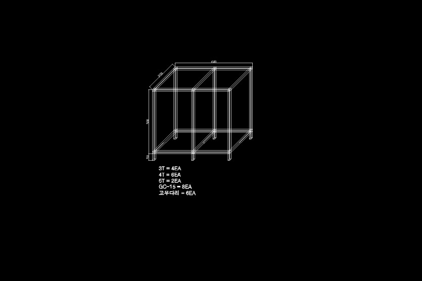

콤비락 문의 드립니다.
처음 구매하려구 하니 쩜....^ ^;;
첨부 파일올립니다. size는 mm 입니다.
15mm 기준이구요 .
재료비+가공비+택배비+콤비락 파이프 =가격이 궁금 합니다.
견적 부탁 드립니다.
수고하세요.
도면상의 외부크기가 정확하게 위 사이즈와 같아야 하는 건지요?
부품이 차지하는 공간 15mm를 가만해야 하거든요.
예를 들어 도면처럼 총 높이가 550이 되어야 한다면 다리와 기둥봉 중 하나 또는 둘다 길이를 30mm 작게 해 주어야 하거든요. 가로 600도 정확하게 맞추실려면 가로봉의 길이를 줄여주어야 하구요.
30mm~45mm 정도 커져도 상관없다면 도면상 치수 그대로를 파이프의 길이로 해두 되구요.
위 여부를 새글이나 쪽지로 알려주시면 바로 필요부품을 알려드리겠습니다.
