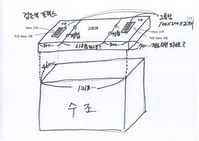

아래와 같이 수조 뚜껑을 만들려고 하는데
1.  콤비락에서 경첩을 어떤것을 사야할지 몰라서 질문 드립니다
2. 그리고 뚜껑을 만드는데 본드는 20g 짜리 한개이면 되나요??
3. 그물망은 따로 구입해야 하나요??
  - 혹시 어디서 구입할수 있나요?
구매 요청을 할려고 하는데 빠른 답장 부탁 드립니다.
***** 흑색 포맥스 5T 입니다
<<< 구매란에서 구매할 사항 >>>
1) 100 mm x 1223 mm : 2 개
2) 100 mm x 460 mm : 2개
3) 300 mm x 470 mm : 2 개
4) 623 mm x 470 mm : 1개
5) 그물망 : 280 mm x 280 mm
* 경첩(4개) , 접착제
 그림도 일단 올리겠습니다. 제가 그림을 잘 그리질 못해서 미안합니다

100 X 1223 짜리 앞뒤판 안쪽으로 5T로 15 X 1213 짜리 쫄대를 대 주시면 될 것 같습니다. - 초보라서 말뜻을 이해를 할수가 없는데요
혹시 이런 뜻인가요????
100 X 1223 앞뒤판으로 쫄대를 대면 두께가 두꺼워 지는데 좌우측에도 쫄대를 대어야 한다면 결론적으로 쫄대 때문에 상판의 가로 세로의 길이가 10mm씩 넓어지겠네요 ??? 맞나요???
 - 혹시 쫄대를 만약 대지않는다 다음(형광등 부착시)에 하중이 많이 실리나요?
현재 제생각은 상판이 옆판과 접착시에 상판이 옆판의 두께면 윗쪽으로 접착을 하기때문에 접착제 성능만 좋다면 견디어 줄것 같은데 어떻게 생각하시나요????
검토해 보니 설계를 잘 하신 것 같습니다.
다만 뚜껑이 수조에 걸쳐지게 안쪽으로 쫄대를 대 주셔야 할 것 같습니다.
안쪽 쫄대가 없다면 그냥 뚜껑이 푹 들어가 버립니다.
안쪽으로 들어가니 10mm 작아졌습니다. 이렇게 하시면 뚜껑의 하중이 수조위에 고루 걸쳐지게 되므로 길이로 인한 처짐도 방지할 수 있습니다.
1. 경첩은 한쪽당 중자 2~3개 정도 필요할 것 같습니다.
2. 하나로 충분하구요.
3. 그물망은 따로 판매하지 않습니다. 동내 철물점 가시면 알루미늄 그물망이나 나이론 그물망 미터당 팝니다. 아주 싸요.
