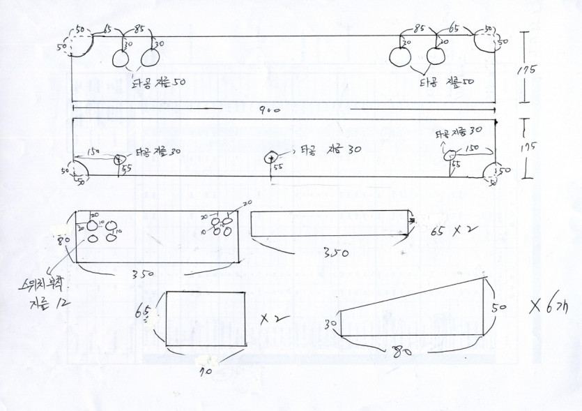

포맥스로 수조 뚜껑 자작 할려고 합니다.. 등의 반사판은 은박 시트로 할지
아크릴 거울로 할지 고민 중이고요 그거에 따라 도면이 좀 틀려 질수 있어서
문의 드립니다..
1)아크릴 거울에 pl등 소켓과 등고정 핀 부착시 본드로 부착해도 문제가 없을지 궁금 하고요
2)본드로 부착시 문제가 있다면 구멍을 내서 나사로 박아야 된다는건데
아크릴 거울에 드릴로 그냥 구멍을 내도 되는지 안되면 다이포에서 나사 박을 수 있는 구멍을 만들어 주실수 있는지 궁금 합니다..
3) 포맥스 5T에 아크릴 거울 붙이려면 어떤 방법이 좋은지도 좀 알려 주시면 감사하겠습니다...
4) 원형 재단작업은 지름 3cm / 1~2cm / 7.5cm 구멍을 뚫어야 되는데 원형재단의
크기는 원하는데로 가능한가요?( 아크릴거울에는 3cm/7.5cm정도 타공을 해야함)
위내용이 정리 되면 도면 만들어 드리고 구매 할려고 합니다 번거로우시더라도 알려주시면 감사 하겟습니다..
