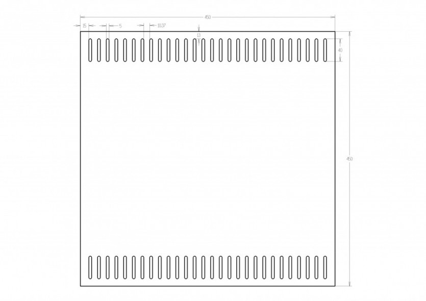

위아래 저렇게 새로로 만 타공 하고
중간부분은 타공 없이 가능할까요?
가로 세로 모두45cm 이고
타공 지름은 섬프 수조할려고 찌꺼기 들어가는 구간이라
3mm~5mm 면될까요,?
가능하구요. 아크릴 투명 5T 레이저 커팅시 견적은 30000원입니다.
주문하시면 도면 올리고 문자드리겠습니다.

위아래 로 밑에 끝까지 다 타공해주세요
본문에 도면 첨부하였습니다.

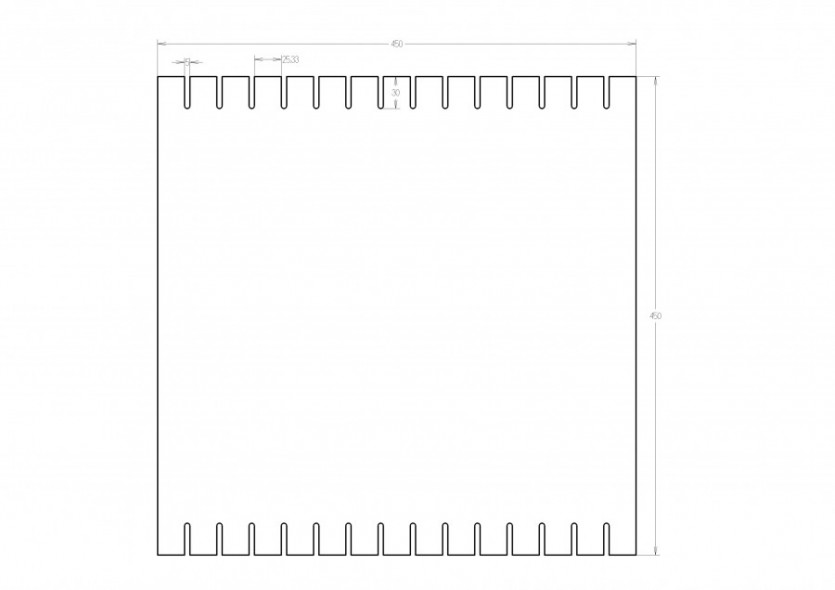

도면과 똑같이 하시면 옥수수 이빨 같은 형태가 되어 아주 부러지가 쉬운 형태가 됩니다.
같은 형태로 튼튼하게 쓰시려면 구멍의 높이는 더 낮추고 간격은 더 넓게 해야합니다.
따라서 보통 도면과 같은 형태로 제작을 많이 합니다.
치수변경 또는 의견을 주시면 도면 다시 드리겠습니다.

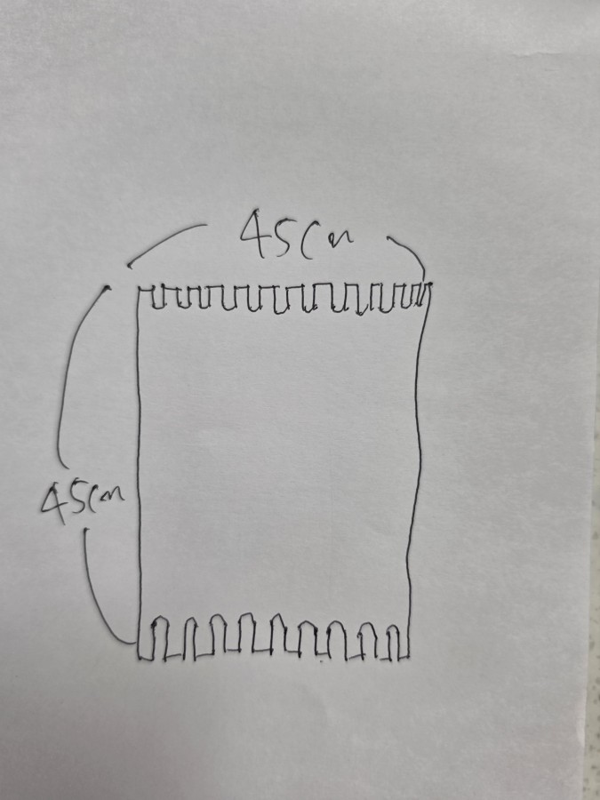

그럼한쪽면은 그냥 저렇게해주시고
한쪽면은 높이 2cm 간격 넓게 해서 옥수수 이빨 형태로 해주세요
변종무님의 댓글의 댓글
변종무이름으로 검색 작성일
그럼한쪽면은 그냥 저렇게해주시고
한쪽면은 높이 1~2cm 간격은 넓게 해서 옥수수 이빨 형태로 해주세요
새로 쓰신 글과 여기에 도면 첨부하였습니다.
다시 보시고 댓글은 여기에만 달아주세요.

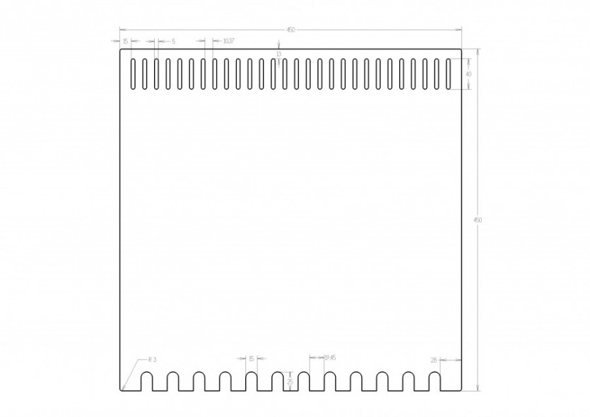

이빨사이간격을 8mm10mm 되어야 쏘가리똥이 들어 갈것 같은데요 대형어 똥이라서....
변종무님의 댓글의 댓글
변종무이름으로 검색 작성일
위쪽은 처음 도면처럼 해주시고 아래쪽만 옥수수모양으로
해주세요
도면 다시 첨부하였습니다.
아래는 큼직하게 15로 처리하였습니다.
사이드쪽이 잘 부러저서 좀더 넓게 처리했습니다.
혹시몰라 네 모퉁이는 R3으로 둥글게 처리하였습니다. 필요없으시면 말씀해 주시구요.
다른 수정할 곳 있으시면 알려주세요.
