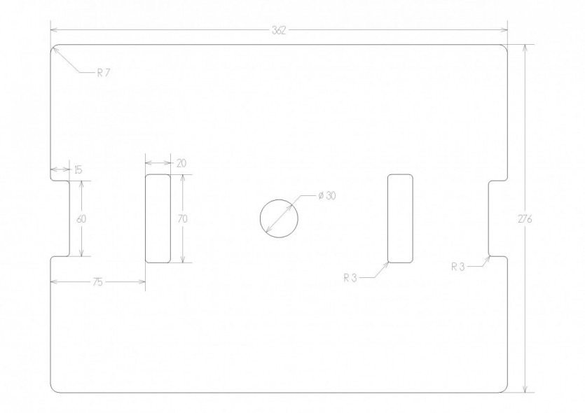

권*수 님 수조뚜껑 도면 확인 부탁드립니다.
본문 도면 치수 확인 후 댓글 주시면 작업진행하겠습니다.
kwon님의 댓글
kwon이름으로 검색 작성일
제가 미스가 있었네요.
사각구멍 2개 좌표 수정 부탁드립니다.
좌중,75/우중,75를 둘다 70으로 해서 다시 올려주시면
감사하겠습니다

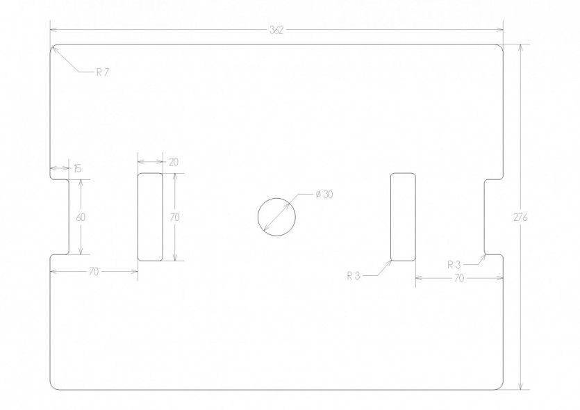

수정도면 첨부하였습니다. 확인 부탁드립니다.
kwon님의 댓글
kwon이름으로 검색 작성일
확인하였습니다. 진행부탁드립니다.
