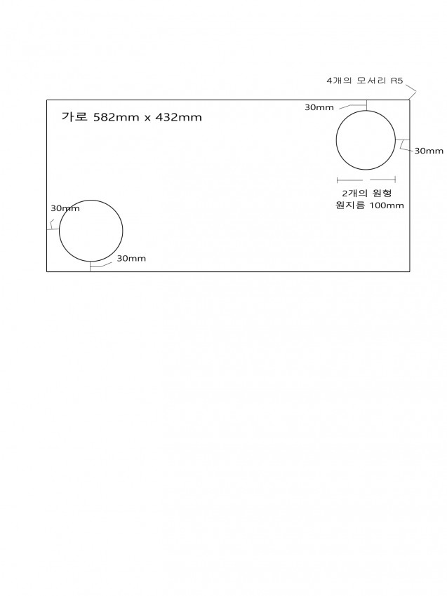

어항뚜껑 부탁드립니다.
투명아크릴 5T
사이즈 582 x 432
모서리 R5
왼쪽 아래원형, 오른쪽 윗원형 : 원지름 100mm
제작이 가능하면 아크릴수조뚜껑받침대 10개 포함해서
배송 받고 싶습니다.
아크릴 투명 5T 레이저 커팅시 견적은 52000원입니다. (받침대 10개 포함, 배송비 별도)
주문전 받침대가 설치될 수조의 유리두께도 알려주시기 바랍니다.
히나키님의 댓글
히나키이름으로 검색 작성일
어항사이즈가 600X450 입니다.
받침대사이즈 8mm+유리두께(5T)10mm 빼서
아크릴판 사이즈를 582mm*432mm으로 문의드렸습니다.
만약 아크릴 투명 3T로 한다면 견적값은 어떻게 되나요?(받침대 10개포함)
위 사이즈를 3T로 하신다면 얇아서 쓰기어렵습니다.
3T는 30큐브 정도에서나 사용가능한 두께입니다.
