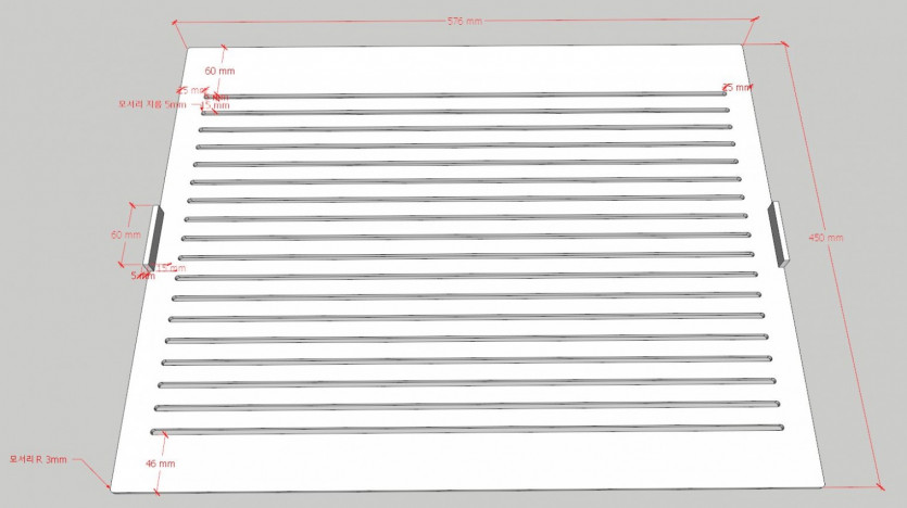

비바리움 아크릴 수조 뚜껑 제작 하려고 하는데 문의 드립니다.
아크릴은 투명 5T기준으로 하였습니다.

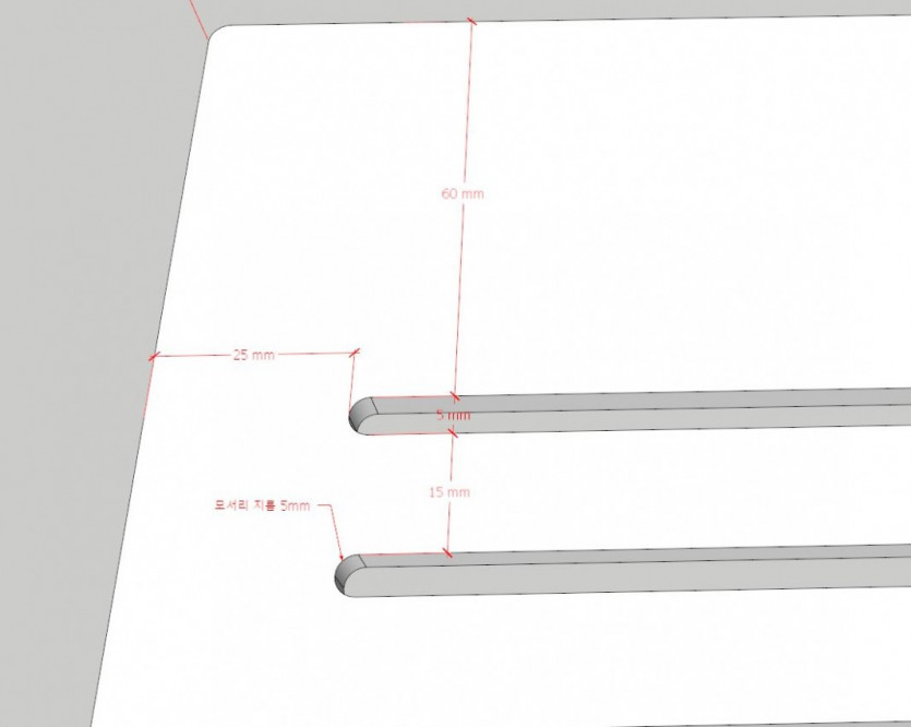

1. 타공이 도면처럼 가로로 길게 되는지 궁금합니다. 어렵다고 하면 몇간격으로  끊어야 하는지도 알려주세요.
2. 타공사이 15mm로 계산했는데 최소 몇이 필요한지도 궁금합니다. 환기문제로 더 조밀하게 뚫고 싶습니다.
단일로 긴 타공일 경우 실제 판을 지탱하는 부분은 양쪽 가장자리 뿐이라 매우 약합니다.
말씀처럼 몇군데로 끊어주여야 합니다.
위 경우 가로 타공개수를 3~4개 정도 해주셔야 합니다.
타공의 개수보다 타공하지 않는 부분이 전체의 약 30% 정도는 있어줘야 강도를 유지할 수 있습니다.
위 같은 경우 가로 576의 30%인 173 정도의 타공하지 않는 부분이 있어야하는데 좌우 타공되지 않는 부분이 50입니다. 따라서 타공되지 않는 부분의 합이 173 이상이 되게 전체 사이공간을 잘 분배하여 유지시켜 주시면 되겠습니다.
세로부분는 길이 450이므로 70%인 315로 공간을 가지게 타공한다면 5mm 타공일 경우 63개가 가능하나 상하공간 106을 뺀 부분에서 타공을 해야 하므로 간격이 너무 좁아 열변형이 올수 있으므로 최소 10mm의 간격으로 타공할수 있다고 생각하시면 되겠습니다.
