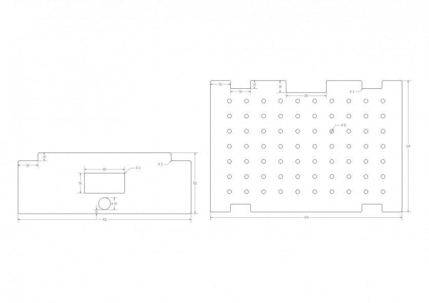

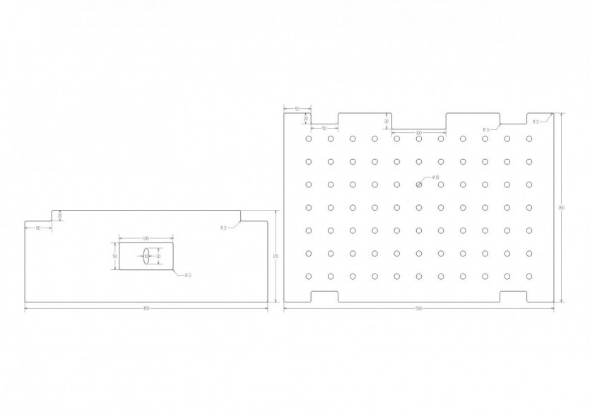

두 개의 수조뚜껑을 주문했는데
500*350 수조뚜껑의 상단중앙에 조명거치대부분 타공을 표시하지 않았습니다.
상단 중앙에 100*30 타공을 추가 하고 싶은데 어떻게 해야 할까요?
타공 추가한 도면 올리고 문자드리겠습니다.
본문에 도면 첨부하였습니다.
대칭되는 부분은 치수 생략하였습니다.
좌측도면 원형 타공 부분의 표현이 애매하나 일단 표기는 하였습니다. 수정해야 한다면 알려주시구요.
뚜껑 받침대가 차지하는 부분 잘 계산하셨는지 확인 부탁드립니다.
치수가 너무 10단위로 떨어져서...

좌측도면의 원형타공은 견본에서 보여주신 것과 같은 작은 원형입니다. 손잡이로 쓸려고 원형타공하나 뚫고자 한 것입니다. 그래서 아래 중앙으로 이동해 주셔야 합니다.
도면 다시 드리겠습니다.

뚜껑 받침대가 차지하는 부분이라 하시면...
수조의 바깥크기로 했는데 수조두께와 받침대 두께를 빼야하나요?
그러면 좌측도면은 432*152, 우측도면은 478*328 이 맞습니다.
좌측은 (수조두께 5mm+받침두께 4mm)*2=18mm 를 빼고
우측은 (수조두께 7mm+받침두께 4mm)*2=22mm 를 뺐습니다.
수조 내측 사이즈를 산술적으로 계산해서는 안됩니다.
제조사 규격이 그렇다 하더라도 실제 측정시 다를 수 있습니다.
자로 내부 사이즈를 직접 측정하셔야합니다.
유리 두께 또한 정확하게 측정하셔야 합니다. 1mm 라도 다르면 받침대가 부러집니다. 확인해 보시구요.
유리두께는 보통 3,4,5,8,9 이렇게 나갑니다.
측정 후 다시 알려주시기 바랍니다.

아침에 유리두께는 이쪽저쪽 다 재어보고 출근했습니다.
맞을 것 같은데...
그대로 진행해 주시면 좋겠습니다.
수정도면 첨부하였습니다. 확인해 보시고 댓글 주시면 작업진행하겠습니다.

네 맞습니다. 작업부탁드립니다.^^
