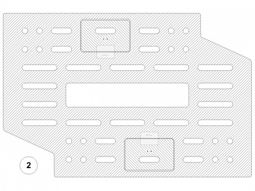

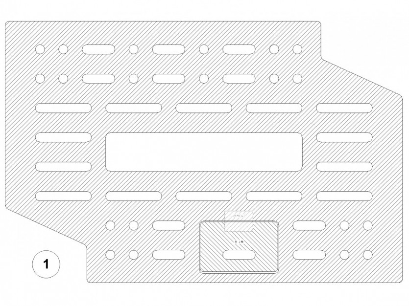

5T 424*280 규격의 어항용 뚜껑을 제작하려고 합니다.
개구부 갯수에 따라 두가지 견적 부탁드립니다.
감사합니다.
아크릴 투명 5T 레이저 커팅시 견적은 각 32900원, 33100원입니다. (배송비 제외)

견적 감사합니다! 금액 차이가 얼마 안 나니 2안으로 가도 되겠네요. 질문이 몇가지 더 있습니다.
01. 개구부와 개구부 뚜껑 규격은 제가 그려놓은대로 작업해도 여닫는데 문제 없을까요?
02. `경첩(소)`는 포함견적인가요? 그리고 경첩이나 손잡이 등은 아크릴본드로 붙여주면 되는건가요?
03. 타공한 원, 타원 조각을 몇개 같이 받을 수 있나요? 개구부가 아래로 떨어지지 않게 받치는 용도로 쓰려고 합니다.
04. 발주넣으면 제작 후 택배발송까지 며칠 봐야할까요?
1. 뚜껑을 더 작게 할 필요 없습니다. 따낸 뚜껑을 그대로 쓰시면 됩니다. 커팅은 그렇게 해 드리겠습니다.
2. 미포함 견적입니다. 경첩, 손잡이, 본드 등도 장바구니에 같이 담아 주문하셔야 합니다.
경첩(소)는 뚜껑 하나당 두개가 적당할것 같습니다. 총 4개 필요하겠네요.
경첩이나 손잡이는 뚜껑이 닫힌 상태에서 자리를 잡고 움직이지 않게 잘 누르면서 본드를 흘려넣어 넣어시면 됩니다.
3. 그렇게 하지 마시고 손잡이를 뚜껑과 본체 사이에 위치시킨 후 뚜껑 쪽만 접착하시면 손잡이가 그 역할을 해 줍니다.
4. 금일 2시 이전 주문하시면 금일 출발합니다. 다만 설날 연휴로 인해 내일 까지 주문분만 배송됩니다.
설날 이전에 받으시려면 내일 2시 이전 까지는 주문하셔야 합니다.

개구부가 작아서 경첩 한개로 하려고 했는데 2개씩 해줘야 되는군요.
오늘 중으로 확정짓고 주문 넣도록 하겠습니다. 친절한 답변 감사합니다.
