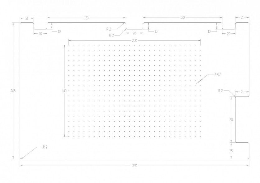

두께는 5T에 센터부분에는 전체200x140 정도는 0.7정도 전체 타공이 필요합니다.
전체 도면은 이렇습니다.
아크릴 투명 5T 레이저 커팅시 견적은 28600원입니다. (배송비 제외)
주문하시면 도면 올리고 문자드리겠습니다.

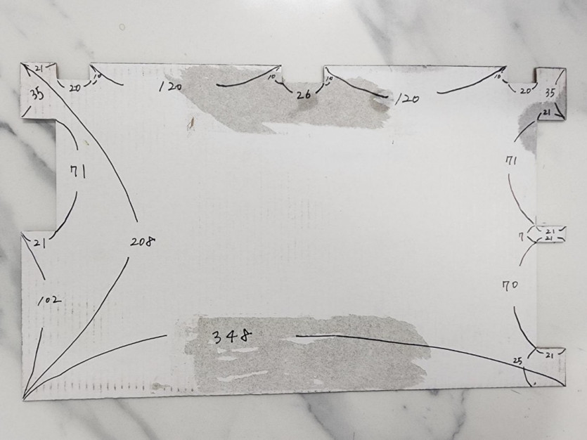

사장님 양옆에 좌우 71 마주보고 있는거는 둘다 그냥 일자로 하시면 됩니다.
전체 말로 설명드리면 앞쪽은 345, 뒷쪽은 20,26,20, 사각홀 3개가 있고, 옆면은 위에서 봤을때 좌측한면만 좌측 앞쪽으로 해서 70짜리 사각형홀 하나만 컷팅입니다.
그리고 센터를 기준으로  전체200x140 정도는 0.7정도 전체 타공이 필요합니다.

본문에 도면 첨부하였습니다.
모든 내외각 모서리 날카로움과 크랙 방지를 위해 R2로 둥글게 처리하였습니다.
