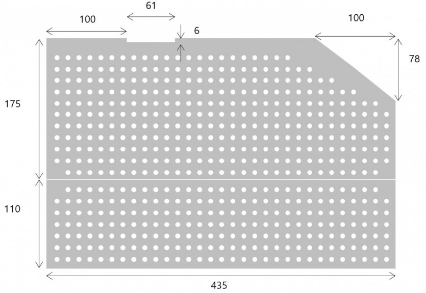

5T 견적을 안내받고 수정하여 다시 견적 요청드립니다.
자세한 도면은 그림으로 첨부드립니다.
다이포 공지를 확인하고 (mm) 단위로 수정했습니다.
첫번째는
- 가로: 435 (mm)
- 세로: 175 (mm)
- 두께: 5T
- 가공(사각): 좌상 100, 0, 61, 6 (mm)
- 가공(삼각): 우상 100, 0, 100, 78 (mm)
- 전체 원형타공: 6 (mm), 좌하/우하는 타공X, 상단 마진은 10mm 정도
입니다.
두번째는
- 가로: 435 (mm)
- 세로: 110 (mm)
- 두께: 5T
입니다.
안내 페이지와 다른 후기에서 공기구멍이 없으면 휨 현상이 있을 수 있다하여 다시 수정하였습니다.
이렇게 진행하면 바로 전에 요청드린 견적과 비교해서 휨 현상이 덜 할까요?
확인 부탁드립니다.
견적 올려주시면 바로 입금드리겠습니다.
감사합니다.
휨 현상은 온도차에 의해 발생하는 것이라 구멍이 많아 환기가 잘 될수록 덜생기긴 합니다.
다만 자체 무게에 의한 휨 현상은 발생할 수 있습니다. 한장으로만 된 뚜껑은 시간이 지나면 아래쪽으로 휠수 있습니다.
이를 방지하려면 아래 이미지와 같이 얇은 상자형태로 만들어 주셔야 방지할 수 있습니다.

자세한 안내 감사드립니다.
조금 더 고민해보고 견적 요청드리겠습니다!
