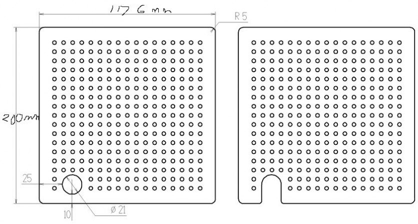

해당글과 동일한 형상으로 제작하되 원형타공이 아닌 세로타공 원합니다
기형 어항인지라 30x19x21 사이즈의 어항입니다.
제작 원하는 아크릴 판은 세로 19cm 가로 17.6cm 입니다!
타공지름 3mm
190x176mm
모서리 4mm
좌측 타공이 되어있는 판이 불투명 , 길게 홈을낸 판이 투명으로 제작하여 불투명 아크릴을 홈 활용하여 들어낼수 있게되길 원합니다
아크릴 투명, 반투명 3T 레이저 커팅시 견적은 34800원입니다.
(불투명으로 표현하신 것이 반투명 백색 3T를 말씀하시는 것인지 확인 바랍니다.)
세로 타공의 가로 사이즈 알려주시구요.
주문하시면 도면 올리고 문자드리겠습니다.
오르르당님의 댓글의 댓글
오르르당이름으로 검색 작성일
가로4mm 부탁드립니다! 주문은 스모그로 넣겠습니다 혹시 백색반투명과 스모그중 더 어두운 색감으로 제단해주시면 감사하겠습니다!
스모그는 어두운색이지만 베타가 서로 반응한다고 합니다. 반투명 백색으로 하시기 바랍니다.
