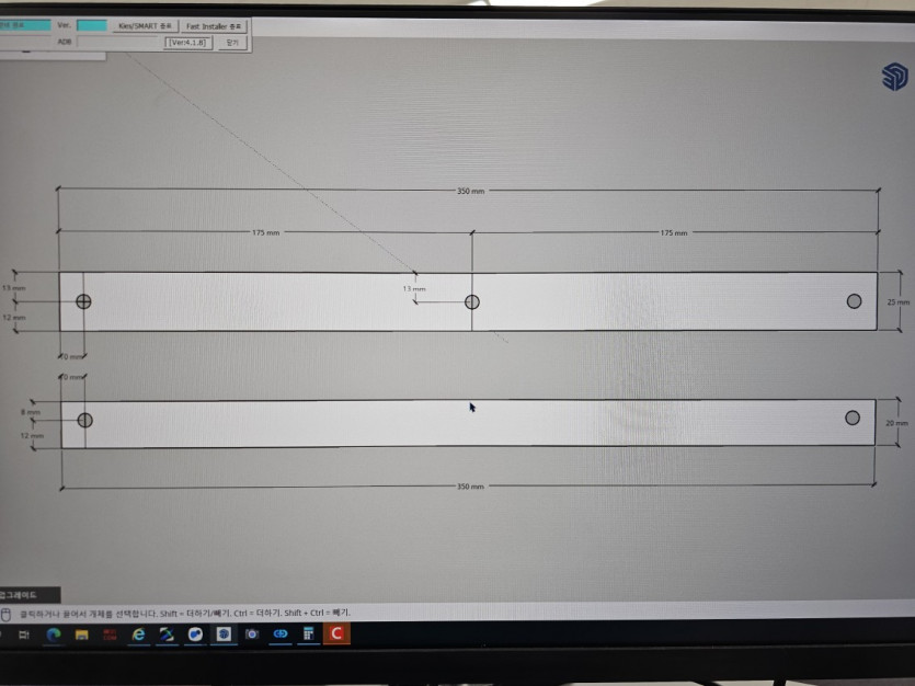

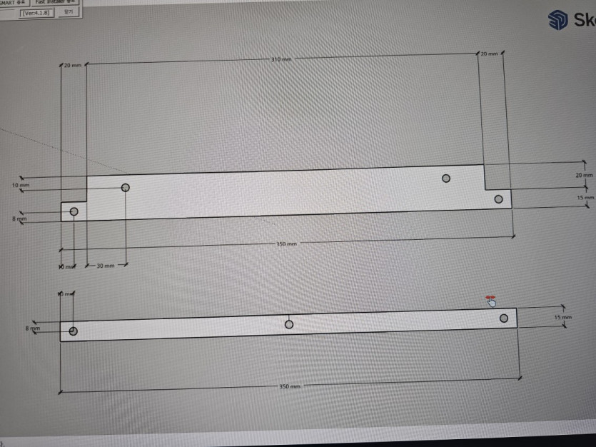

회사에서 몰래하는중이라..ㅠㅠ
대략적인 모습입니다.
김승욱님의 댓글
김승욱이름으로 검색 작성일
1번사진은 10mm
2번사진은 5mm
입니다.
필요갯수는 종전글에 코멘트 작성 했습니다
죄송합니다만
한 도면에 도면 정리해서 벡터도면으로 주시면 감사하겠습니다.
주문은 명확히 해 주셔야 오작업이 나오지 않습니다.
그리고 스케치업 도면으로 보입니다만. 스케치업은 폴리곤 방식이라 2d 작업에는 맞지않아 도면을 다시 작성해야합니다.

혹시 벡터라 하시면 ai 확장자 방식을 말씀하시는건지요..?
도면쪽으로는 전문분야가 아니라서 그나마 도면을 그려놓은거라 문의 드립니다;;;
이에 관한 설명은 공지글에 있습니다.
아래 링크의 글 잘 읽어보시기바랍니다.
앞으로도 도면 작성을 계속 하실거면 알아두시는 것이 좋을 듯 합니다.
http://diyfor.co.kr/bbs/board.php?bo_table=qa&wr_id=25853
폴리곤 방식은 주로 디자인 프로그램이고 넙스 방식은 실제 가공용 프로그램이 많습니다.
스케치업은 디자인 프로그램에 가깝습니다.
조금 까다롭게 해 드리는 것 같아 죄송합니다만 가공주문은 한번 실수가 모든걸 망치기 때문에 조심스러워서 그렇습니다.
지금은 도면은 비교적 간단해서 다시 그려도 되지만 두번에 걸친 문의에서 파트의 순서등이 햇깔려서 한도면에 주시라고 말씀드린 것입니다.
