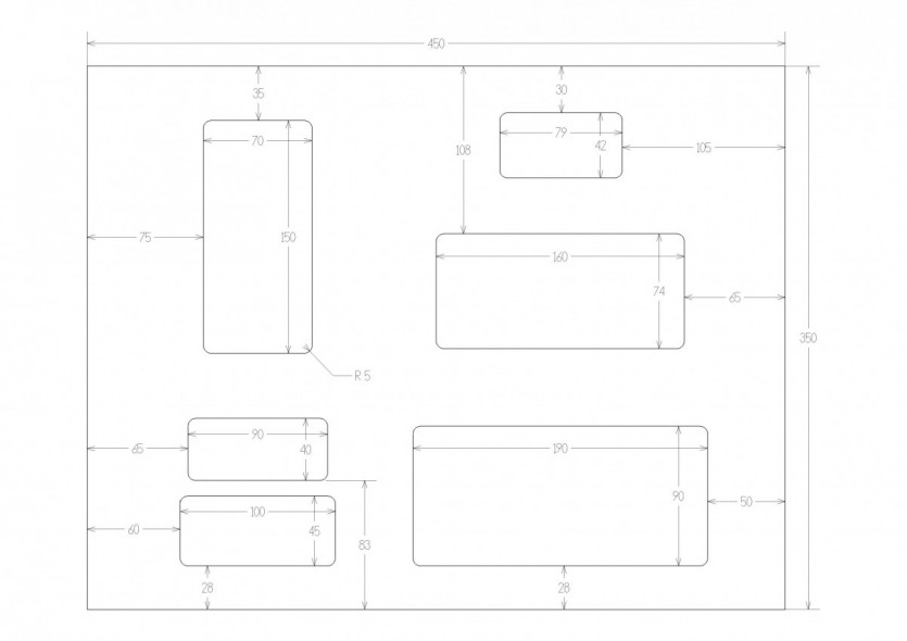

이*식 님 사각타공 위치 확인부탁드립니다. 페이지 정보 작성자 쪽지보내기 메일보내기 자기소개 아이디로 검색 전체게시물쪽지보내기 메일보내기 자기소개 아이디로 검색 전체게시물 댓글 3건 조회 762회 작성일 23-02-20 15:24 목록 글쓰기 본문 댓글 3 댓글목록 다이포님의 댓글 쪽지보내기 메일보내기 자기소개 아이디로 검색 전체게시물쪽지보내기 메일보내기 자기소개 아이디로 검색 전체게시물 작성일 23-02-20 15:26 본문에 도면 첨부하였습니다. 사각타공 내부 모서리를 직각으로 처리하면 충격이 약간만 가하져도 크랙이 발생합니다. R5로 라운딩 처리하였습니다. 최소 R3정도 까지는 작게 가능합니다. 라운딩 처리없이 배송받으시려면 파손면책 동의후 배송가능합니다. 치수 잘 확인해 보시고 댓글 주시면 작업진행하겠습니다. <p>본문에 도면 첨부하였습니다.</p> <p>사각타공 내부 모서리를 직각으로 처리하면 충격이 약간만 가하져도 크랙이 발생합니다.</p> <p>R5로 라운딩 처리하였습니다. 최소 R3정도 까지는 작게 가능합니다.</p> <p>라운딩 처리없이 배송받으시려면 파손면책 동의후 배송가능합니다.</p> <p> </p> <p>치수 잘 확인해 보시고 댓글 주시면 작업진행하겠습니다.</p> 댓글 옵션 답변 이종식님의 댓글 이종식이름으로 검색이름으로 검색 작성일 23-02-20 15:34 작업진행해주세요 작업진행해주세요 댓글 옵션 답변 다이포님의 댓글의 댓글 쪽지보내기 메일보내기 자기소개 아이디로 검색 전체게시물쪽지보내기 메일보내기 자기소개 아이디로 검색 전체게시물 작성일 23-02-20 15:52 확인하였습니다. 감사합니다. <p>확인하였습니다. 감사합니다.</p> 댓글 옵션 답변
