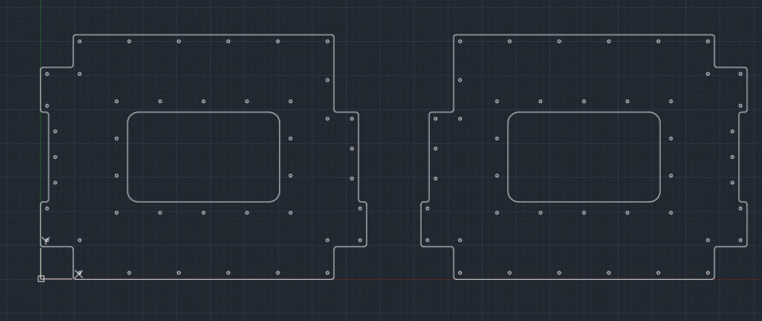

어항 뚜껑입니다.
한가지 문의 드리고 싶은건
대칭으로 상판을 두장을 제작해서 각구멍을 나사로 체결했을때 한장일때보다 휨에 대해 저항력이 생길까요? 뒤집어가며 사용 할 수 없는 구조라서 문의 드립니다.
저항력이 있으면 1번 파일(아크릴 두께 3T) 없으면 2번 파일(아크릴 두께 5T)로 견적 부탁드립니다.
감사합니다.
아크릴은 아무리 두껍게 해도 거치를 부분적으로 하거나 상하 공기온도차가 있으면 쳐지거나 휘게 되어 있습니다.
최대한 모든 가장자리가 골고루 거치되어야 쳐짐을 방지할 수 있습니다.
겹치는 방법보다 5T 한장으로 하시는 것이 나을 듯 합니다.
2번도면으로 하신다면 아크릴 투명 5T 레이저 커팅시 견적은 35000원입니다.

넵 감사합니다 도면 수정이 있어서 새글 다시 작성해서 첨부하겠습니다.
바로 제작 부탁 드립니다. 물고기가 자꾸 어항밖으로 탈출해서 멸치가 되네요 허허허
