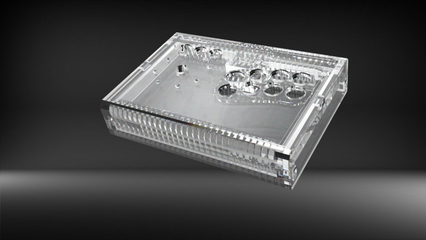

견적 문의 드립니다! (재업로드)
도면은 첨부 파일과 같구요
최대한 작게 만드느라 부품들끼리 붙게끔 하였는데
가능한지 좀 알려주시면 감사하겠습니다.!
우선 중복된 선은 없습니다.
투명 아크릴이구요 파일 이름과 같이 3T,5T,10T입니다.
조이스틱v1.ai 파일에 갯수 및 정리(?) 해놓았습니다.
견적가 알려주시면 감사하겠습니다.
혹시 1개,10개 주문시 단가도 알려주시면 감사하겠습니다.
(도면 수정이 있어서 다시 글 올립니다! 전글에는 답변 안주셔도 될거 같아요*^^*)
파트들을 다 붙여버리시면 가공이 안됩니다.
붙여서 가공이 가능한 것은 절단면이 정확히 일치할 때만 가능합니다.
재료 절약을 위해 조밀하게 배열하는 것은 가공전 프로그램으로 자동배열 후 하기 때문에 굳이 도면에서 그렇게 하실 필요까지 없습니다.
