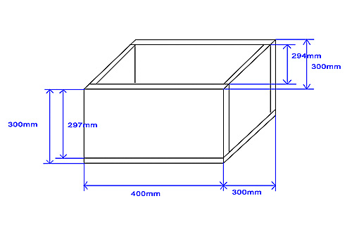

아크릴로 형틀을 제작 가능하신지 문의드립니다.
참고 모양의 형태로 팁앤테크의 박스형태 만들기를 넣었습니다.
형틀의 모양은 정사각형이며 상부, 하부가 없는(뚫려 있는) 테두리만 있는 모양입니다.
내부의 한 변의 길이가 103 mm 이어야 하며(외부가 아닌 내부의 길이)
높이는 20 mm, 아크릴의 두께는 3 mm(곤란하시면 5 mm) 입니다.
수량은 10 ea 로 생각하고 있습니다.
제작 가능하신지와 가격 등 안내해 주시면 구매 진행하도록 하겠습니다.
감사합니다.
상하 뚜껑이 없는 모양은 직사각 형태를 유지하기 어렵습니다.
본드조립으로는 사실상 사용이 힘듭니다.
되도록 자세한 용도를 알려주시면 어떤 방법이 있을지 알려드리겠습니다.

형틀에 겔과 같은 액을 넣고 굳힌 후 떼어내는 용도입니다.
상단 모서리에 삼각형, 사각형 등 보강이 있어도 상관 없습니다.
다회용으로 하시려면 4판을 조립형태로 하시고 직사각을 유지시켜주는 외부 판에 4판을 넣어 고정하는 형식을 취하는 것이 좋을 것 같습니다.
그렇게 하신다면 수량별 견적은 아래와 같습니다. (도면비 20000원 배송비 3000원 별도)
주문하시면 도면 올리고 문자드리겠습니다.
금일은 마감일이라 도면은 월요일 가능하겠습니다.
혹시나 액체가 뜨거운 형태라면 아크릴은 휠 가능성이 있어 추천드리지 않습니다.

설명 감사드립니다.
다만 의견 주신 것처럼 아주 견고하게 할 정도의 것은 아니어서,
테두리만 있는 형태에 상단 모서리 부분에만 작은 삼각형 형태로 보강이 있으면 충분할 것 같습니다.
견적부탁드립니다.
아크릴 본드로 조립하실 생각이시면 치수가 있는 손으로 그린 도면이라도 주시면 견적드리겠습니다.
