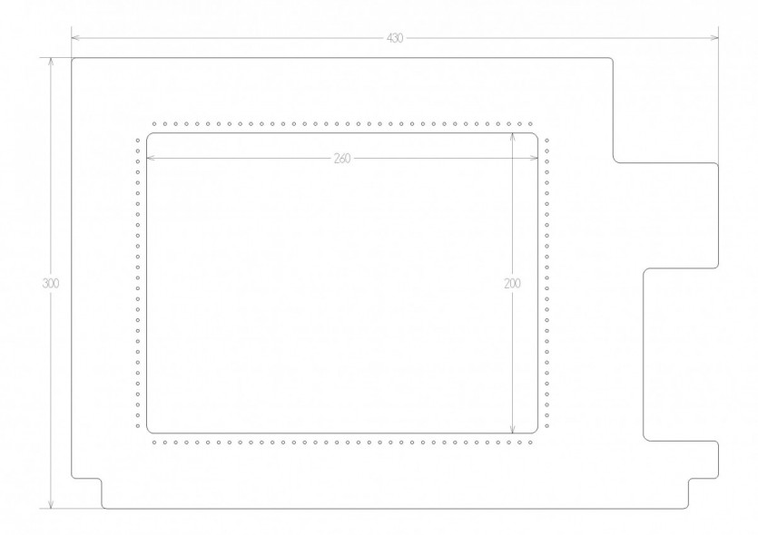

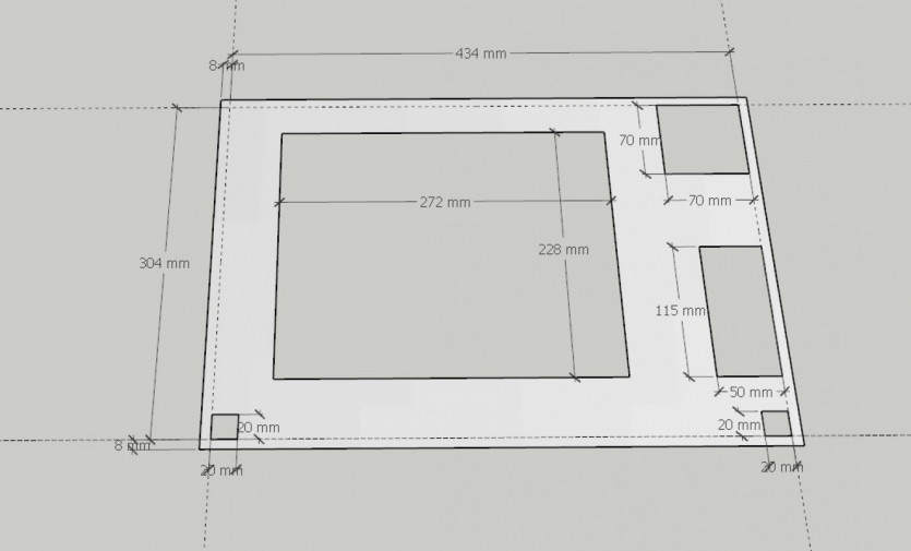

가로 450 세로(폭)320 입니다.
아크릴 수조 뚜껑 받침대를 놓으려고 하니 좌우상하 8mm 씩 띄었습니다.
두번째 세번째 이미지처럼

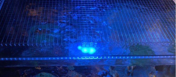

가운데 커다란 네모타공이며 주변에 낚시줄로 망을 만드려고 합니다.
아래 블로그의 도면처럼요.

아 그럼 저 큰 타공 밑으로 보강대를 붙이면 안될까요
수조뚜껑 받침대를 본몰에서 판매하는 것으로 쓰신다면 8mm는 여유가 너무 큽니다.
4~5mm가 적당합니다.
테두리 폭이 38로 보이는데요. 60이상 하셔야 힘을 받습니다.
제가 말씀드린 바와 같이 하신다면 아크릴 투명 5T 레이저 커팅시 견적은 38800원입니다.
주문하시면 도면 올리고 문자드리겠습니다.

네 말씀처럼 해주시면 될거 같습니다. 제일 큰 네모타공에 아래이미지처럼 낚시줄로 망을 하려는데 저부분도 가능하다는 말씀이신지요?
네 가능하구요. 낚시줄 구멍 포함하여 견적드렸습니다.

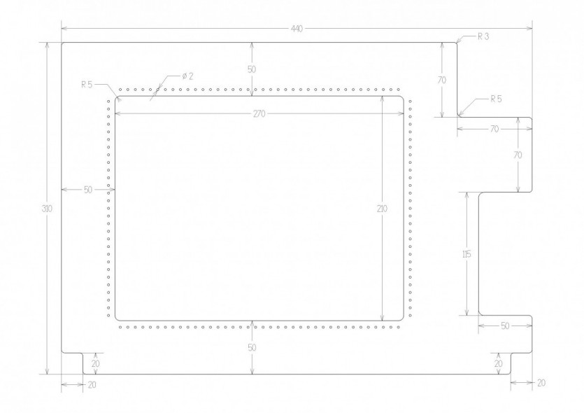

본문에 도면 첨부하였습니다.
수조 내부 사이즈 450*320 일 경우이고 받침대 여유는 5mm로 하였습니다.
혹시 수조 내부 사이즈가 실측이 아닐 경우 다시 정확하게 측정해 보시기 바랍니다. (줄자X)
내외각 모서리 R3~R5로 둥글게 처리하였습니다. 우측 50*115 사각형 위치가 없어 임의로 하였습니다.
낚시줄 간격은 약 5mm 이고 2파이 타공입니다.

네 도면은 맞습니다만, 말씀처럼 내부가 아닌 외부(유리두께) 합계라서 (450*320 은 외부유리두께까지 포함이라서요) 내부 사이즈는 440 / 310으로 알고 있습니다.
그래서 도면대로라면 430 * 300 으로 5mm 여유를 두어야 할거 같습니다.
또한 뒤쪽은 라이트 백스크린이 있어서 뒤쪽에 넣을 뚜껑 받침대를 11미리로 주문했어야 하는데.
6미리로 모두 주문해버렸네요 ㅠㅠ
(뒤편 뚜껑받침대로 쓸 3개는 11미리로 변경해야 할거 같습니다.)
나머지 다른 부분은 모두 진행해주셔도 되겠습니다.
우측 50*115의 위치도 70mm가 맞습니다.
수정 도면 다시 첨부하였습니다.
나머지 동일하고 전체 사이즈 축소 밑 내무 사각타공 크기 그에 맞게 변경하였습니다.
