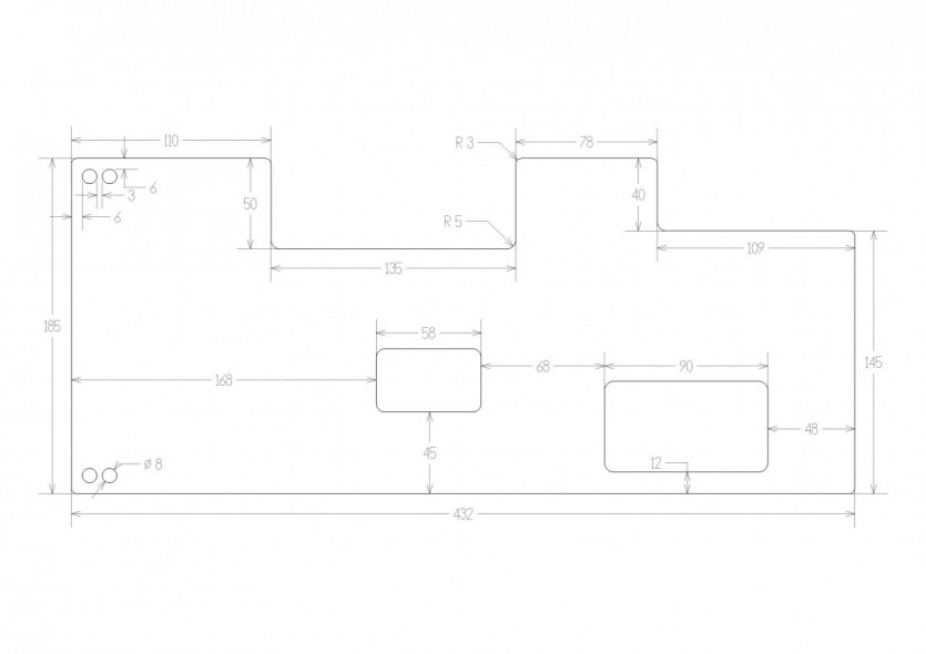

동그란 구멍은
전선 넉넉하게 들어갈 정도로 해주시면
됩니다 5T 입니다
아크릴 투명 5T 레이저 커팅시 견적은 27600원입니다.
3T는 크기에 비해 너무 얇아서 추천드리지않습니다.
주문하시면 도면 올리고 문자드리겠습니다.

본문에 도면 첨부하였습니다.
사각타공 두개의 세로 사이즈가 없어서 이전 도면을 참고로 하였습니다.
우측 세로 부분 사이즈가 맞지 않으니 확인 바랍니다.
날카로움과 크랙 방지를 위해 내외각은 R3~R5로 둥글게 처리하였습니다.

사각타공 윗쪽말고 아랫쪽을 시작으로
왼쪽은 4cm, 오른쪽은 6.8cm로 부탁 드립니다
사각타공의 크기 말씀인지요? 위치 말씀인지요?

크기입니다. 세로 길이가 왼쪽 4cm 오른쪽 6.8인데 그 시작점이 아래쪽 입니다!

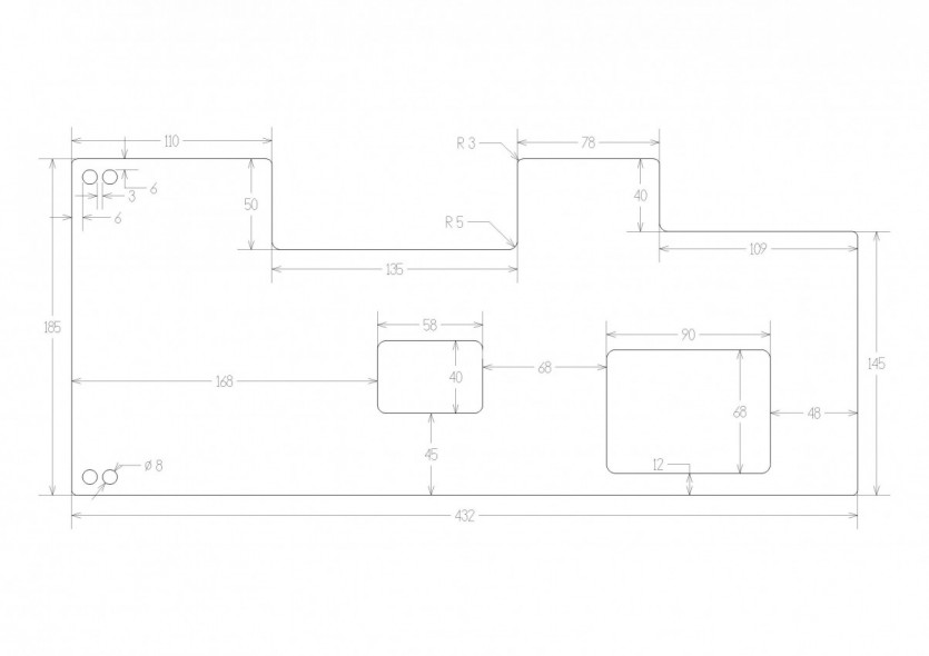

본문에 수정도면 첨부하였습니다. 확인해보시고 댓글 주시면 작업진행하겠습니다.

네 맞습니다 감사합니다
