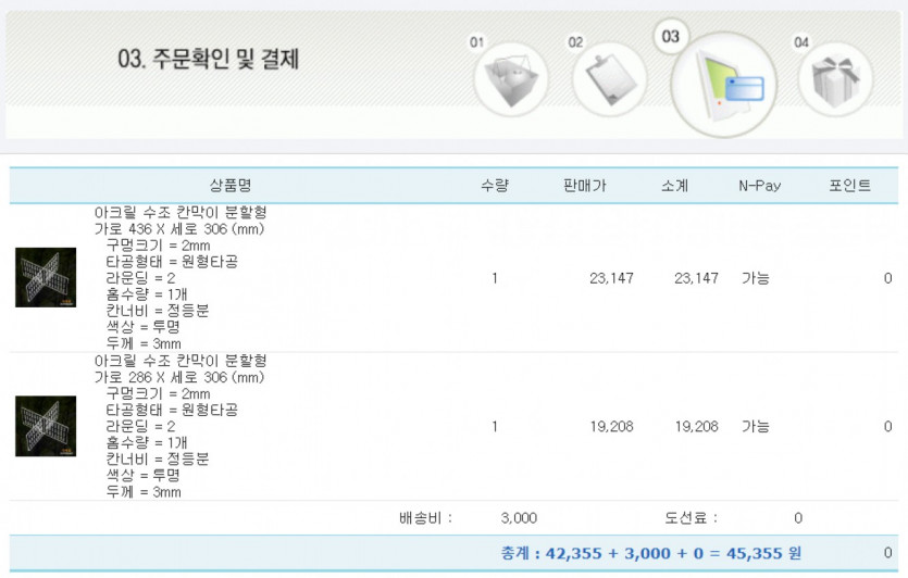

저번에 다이포에서 5T짜리 어항뚜겅을 제작하였는데,
어항규격은 사이즈 450*300*320mm, 두께 6mm 입니다.
이번에는 동일한 어항에 4분할 칸막이 제작의뢰를 드립니다.
우선 주문신청은 하였는데, 저렇게 주문의뢰하면 되는지 검토 부탁드립니다.
칸막이를 넣고, 어항뚜껑도 잘 닫힐지도 궁금합니다.
어항내부 사이즈에서 상하좌우 1mm 식 줄여서 신청했습니다.
이렇게 주문하시면 되구요.
수조 뚜껑에 닿을지는 수조 뚜껑이 덮혀있는 상태에서 내부 높이를 정확히 측정해 보시고 주문하시기 바랍니다.
바닥재가 있다면 그것도 가만하셔야 하구요.

칸막이를 설치한 후 바닥재는 개별로 깔거라서요. 그당시 주문한 어항뚜껑 두께가 5mm 였습니다.
위에도 말씀드렸지만 계산으로 하지 마시고 자로 측정하시기 바랍니다.
수치상으로는 제가 알 수 없습니다. 변수가 많으니까요.

실측해서 주문의뢰 다시 드렸고, 입금 완료하였습니다.^^
