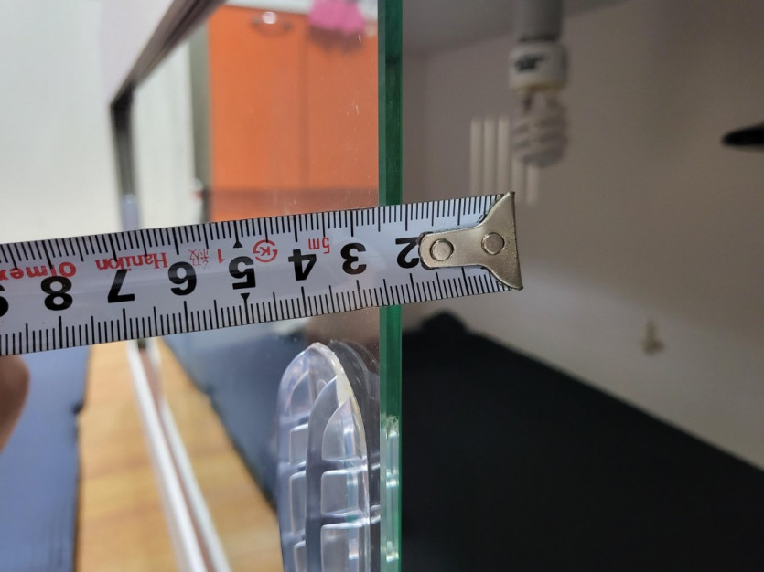

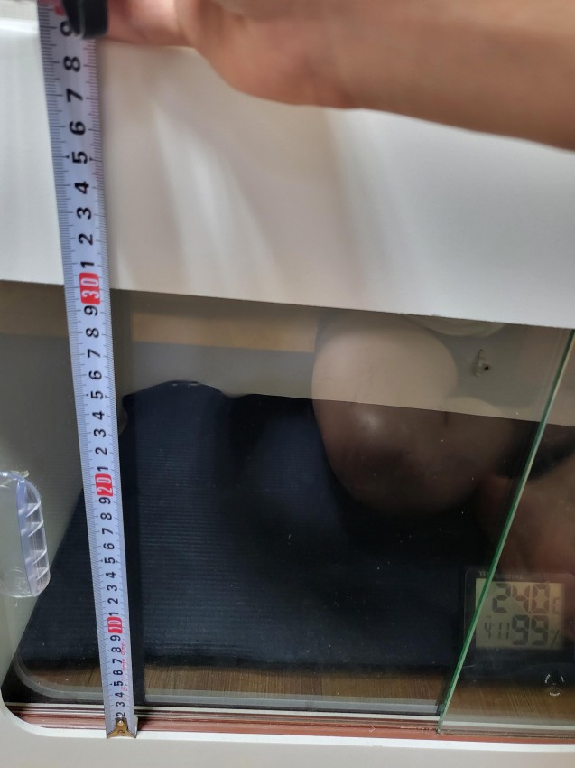

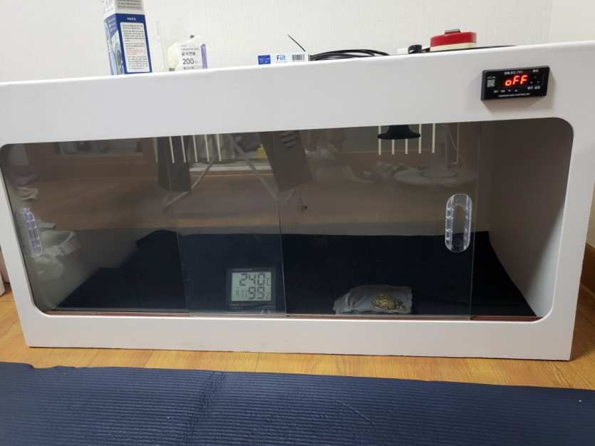

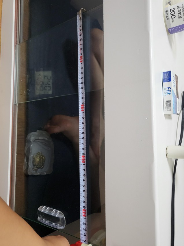

사육장 유리문이 사이즈가 안맞아서 그런가,
미닫이가 안됩니다 ..
아크릴로 문제작시 어느정도 들어갈까요?
치수는 어찌잴지 몰라서 사진 첨부드렸습니다.
아크릴시 온도를 위한 램프사용 등 열에 변형이 될까요?
유리가 파손 되어서 아크릴로 다시 주문하시는 분들이 간혹 있고 잘 맞다고 하십니다만
위 같은 경우 유리의 문제가 아니고 문틀에 변형이 와서 그런 것 같습니다.
새로 하신다고 해서 해결될 문제가 아닌 듯 합니다.
문틀 상하가 쳐지거나 휜것이 아닌지 먼저 확인해 보시기 바랍니다.
