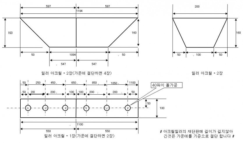

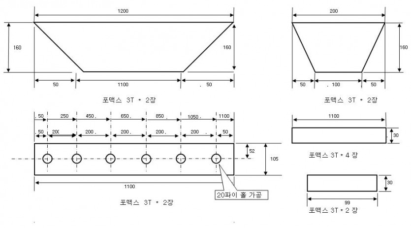

조명등갓을 제작하고자합니다..
사다꼴 형태의 모양에 삼파장 램프가 장착되는 형태인데여  40파이(램프소켓)와 스위치가들어갈 20파이 홀가공이 필요합니다..

주문은 제일 위 왼쪽 사다리꼴 같은 경우 1200 * 160으로 주문하시면 되구요. 나머지 사다리꼴도 마찬가지구요.
