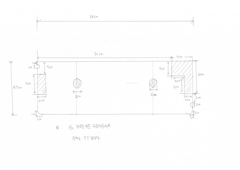

어항뚜껑을 제작하려고 문의드립니다.
죄송하지만 사이즈 수치를 mm가 아닌 cm로 보내드렸네요..
급하게 작성한거라서 죄송합니다.
두개의 원은 사장님께서 좌, 우 15cm에서 타공하는건데
사장님께서 보시고 좋은 위치다 싶으시면 그곳에 타공해주셔도 되십니다.
감사합니다.
아크릴 투명 5T 레이저 커팅시 견적은 31800원입니다.
주문하시면 도면 올리고 문자드리겠습니다.

구멍의 지름은 2cm 입니다.

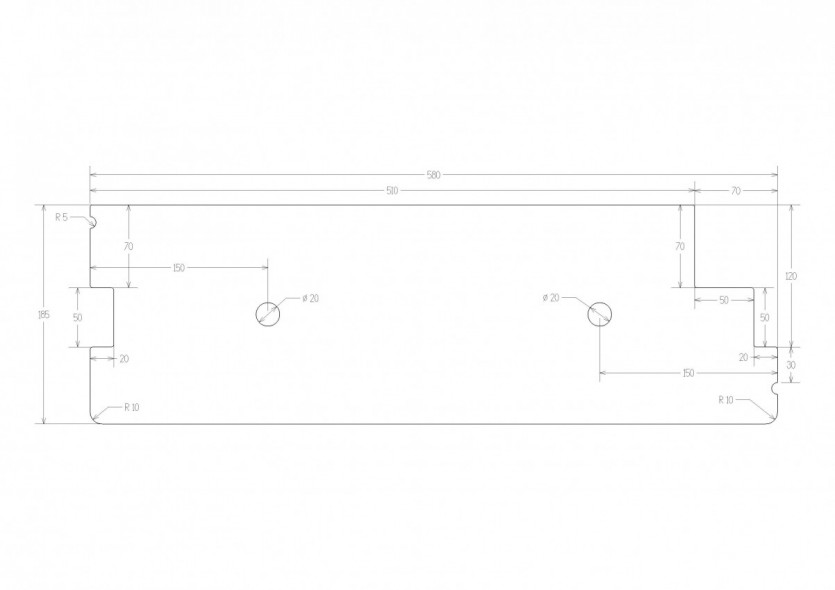

사장님 방금 주문했습니다~~
본문에 도면 첨부하였습니다.
반지름 지정하신 부분 외 날카로움과 크랙방지가 필요한 부분은 모두 R2 로 라운딩 처리하였습니다.

네 도면 확인했습니다.  이대로 해주시면 감사하겠습니다
