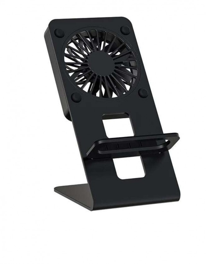

그림과 같은 거치대를 diy로 하나 만들고 싶어서

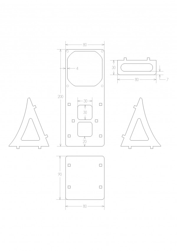

그림판으로 그려서 사이즈 기재했는데

도면 수정해서 다시 첨부드리겠습니다.
본문에 도면 첨부하였습니다.
전면판 뒤쪽으로 각을 주어 고정할 수 있는 부품을 추가하였습니다.
모든 부품에 조립홈을 추가하여 조립을 간편하게 하였습니다.
80mm 팬에 맞게 홀형태를 변경하였습니다.
부분부분 너무 가늘게 설계되어 있어 폭을 좀더 넓혔습니다.
특히 팬홀 좌우가 지금도 너무 가늘어 약합니다.
팬 조립후에는 상관없으나 조립시 주의해야합니다.
본드를 추가 안하셨는데 동봉하여 보내드리겠습니다.
치수 잘 보시고 적용 가능한지 잘 확인 부탁드립니다.

Cayin n8ii MP3 플레이어 거치할껀데 실물이 없어서 단자부가 걸릴지는 잘모르겠습니다 ㅎㅎ;
설계가 훨씬 깔끔해서 이대로 해주시면 될 것 같습니다.
실물 사용 전이시면 본드조립하지 마시고 계시다가 실물 거치해 보신후 수정할 부품만 수정해서 다시 주문하시면 되겠습니다.
하단 단자쪽에 간섭이 생길수도 있어보이네요.
구멍이 좀더 큰 푸품도 같이 보내드리겠습니다. 실물에 대 보시고 사용하시기 바랍니다.

오늘 받아서 조립해보았습니다.
쿨링팬 나사두께 때문에 살짝 깨먹어서 수정할 부분이 조금 있긴하지만
실사용하는데 문제없이 완성이 되었네요 ㅎㅎ
쓰다가 파손되거나 더 보강하고 싶을 때 다시 주문 드릴께요.
도움주셔서 너무 감사합니다.
보통 4.5로 합니다만 4로 되어 있어서 그대로 해드렸습니다.
