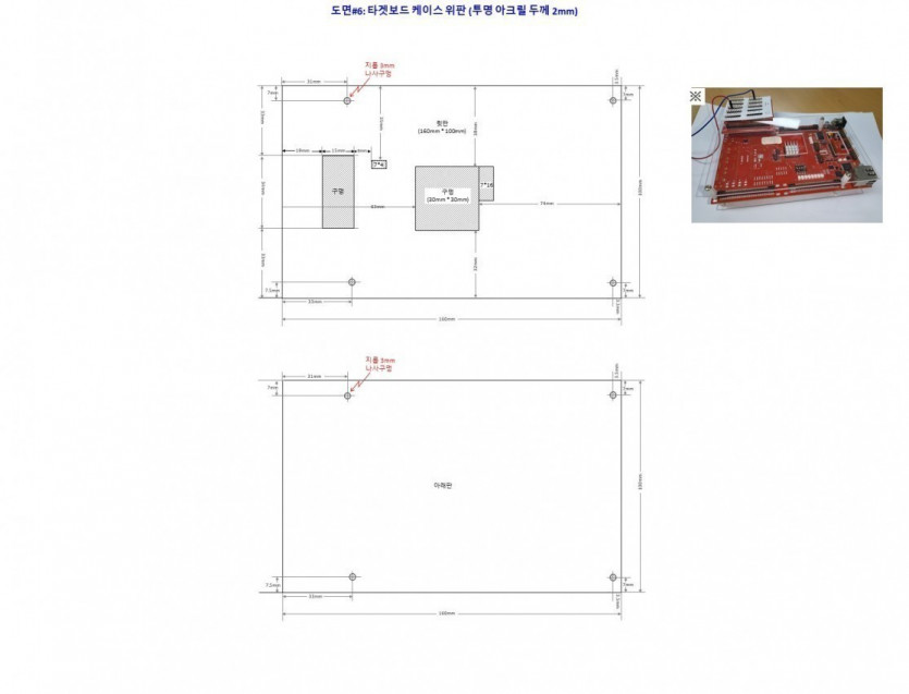

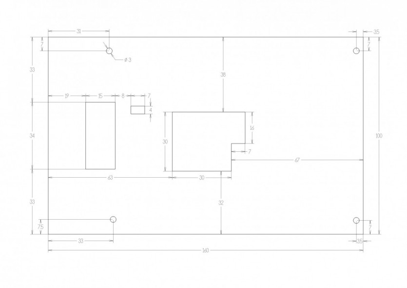

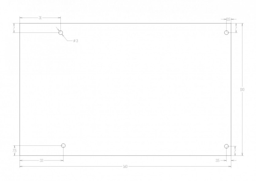

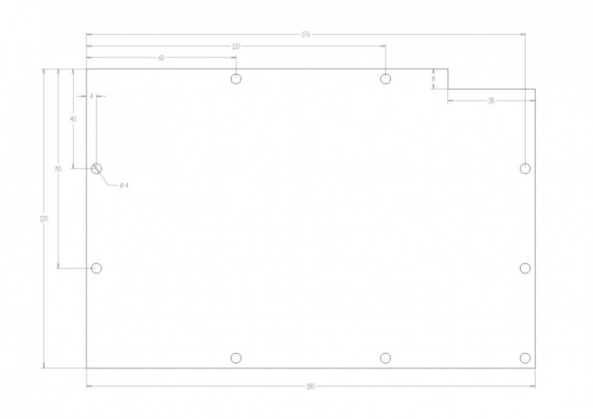

올려주신 이미지로는 사이즈 문자가 잘 안보입니다. 그리고 모서리 둥그렇게 말고 원본대로 각지게 해주세요.
작성하신 도면파일 원본도 공유 부탁드립니다. 다음번에 해당 도면으로 재제작 요청드리겠습니다.
잘 보이게 새로 첨부하였습니다.
다시 살펴 보시고 답변 부탁드립니다.
죄송합니다만 원본 파일은 제공하지 않습니다.
본문에 도면 첨부하였습니다.
클릭하시면 크게 보실 수 있습니다.
모서리 부분과 크랙이 발생할만한 내각은 R1~R3으로 라운딩 처리하였습니다.
벤틸레이터로 보이는 부분은 그에 맞게 처리하였습니다.
라운딩이 없어야 될 부분이 있다면 말씀해 주시기 바랍니다.
치수 표기가 틀린 부분이 몇군데 있었습니다.
모든 치수 세심히 잘 확인해 보시기 바랍니다.
서로 평행인 타공들은 치수 표기 생략하였습니다.
잘 확인해 보시고 댓글 주시면 작업진행하겠습니다.
가나다라님의 댓글
no_profile 가나다라쪽지보내기 메일보내기 자기소개 아이디로 검색 전체게시물 작성일
첫번째 도면, 가운데 30*30 구멍 안에 아무것도 없어야 합니다. 도면 상 이상한게 들어가 있네요.
그리고 그 좌측위 조그마한 구멍(7*4) 상단 사이즈가 빠져있네요. 위치상은 맞는 것 같습니다.

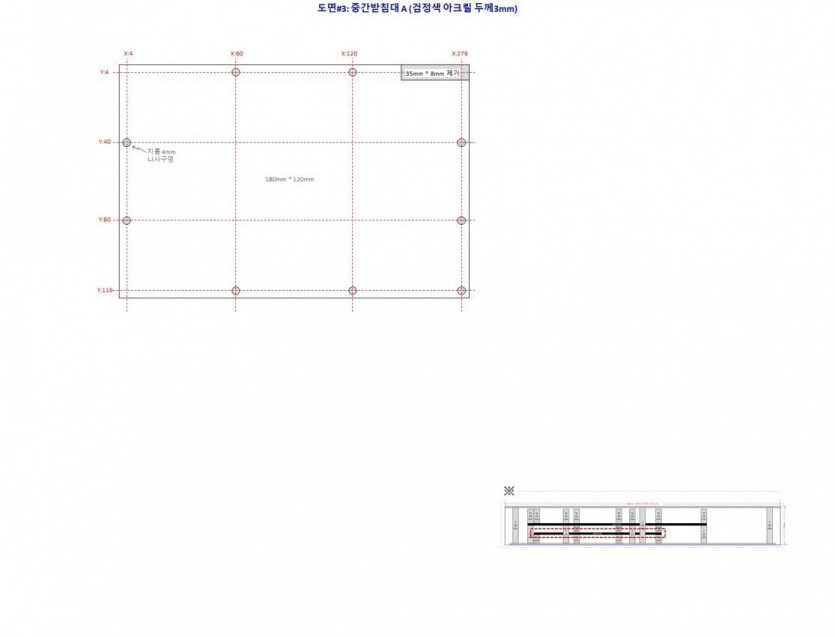

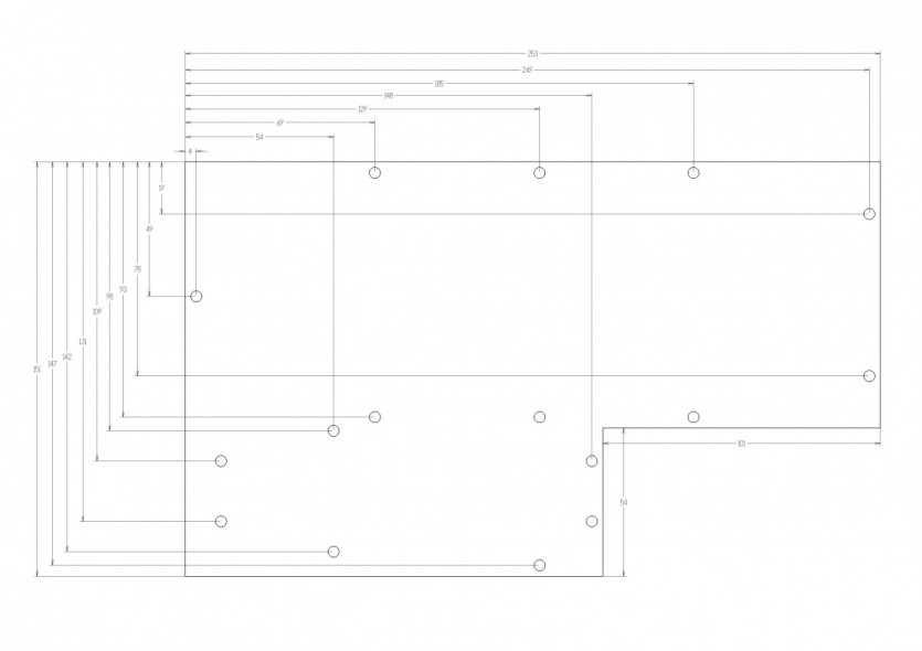

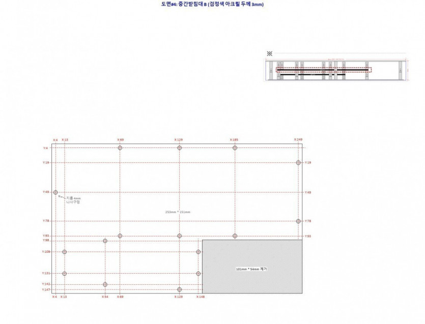

3,4번째 도면, 나사구멍 위치 표시 누락되어 있는데 가장자리로부터 4mm 안쪽에 만들어주시면 됩니다. 4mm 구멍 뚫으면 가장자리 2mm정도만 남겠네요.
가나다라님의 댓글
라운딩은 도면대로 모두 각지게 해주세요. 지난번에는 그대로 해 주셨습니다.
그리고 도면비용 드렸는데 파일 안주신다고 하면 어떻게 하나요?
다음에 또 도면비용 드려야 하나요?
도면 새로 첨부하였습니다.
잘 확인해 보시구요.
죄송합니다만 원본 파일은 드리지 않는 것을 원칙으로 하고있습니다.
다음 주문시 같은 도면으로 작업하신다면 도면 비용은 없습니다.
소소한 설계변경 또한 비용은 없습니다.

도면 확인완료했습니다.
제가 사이즈 잘못 적은 부분이 2군데 있군요. 바로잡아주셔서 감사합니다.
이대로 작업해주시면 될 것 같습니다.
작업 전 추가로 2군데 정도 맞는지 확인해주시기 바랍니다.
지금 기준으로 첫번째 도면 좌측아래 구명 2개 가로 위치가 누락되어 맞는지 확인 못했습니다. 그림상으로는 맞는 것 같습니다. 네번째 도면 7*4 구멍 세로위치가 누락되어 있어 확인 못했습니다. 이것도 그림상으로는 맞는 것 같습니다.
답변 안주셔도 되구요. 작업 전 원본 도면 한번만 더 확인 부탁드립니다.
도면 원본파일은 안주신다고 하니.. 자주 필요한 부품이 아니라서 10년정도는 보유 부탁드립니다.
치수 표기할 곳이 많다 보니 제가 빠트렸네요.
구멍 두개 가로위치 13입니다.
7*4 사각타공 세로 위치 35 입니다.
두군데다 맞는 것으로 확인됩니다.
