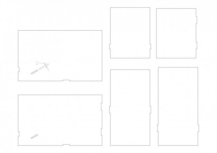

이번에도 투명 2T로 5세트 위 견적대로 문의드립니다.
이전 물건도 잘 받았는데, 도면과는 다르게 가공되어서 온 게 있었습니다.
2mm홈이 3mm로 가공되고, 홈이 있어야 할 자리에 홈이 없어서 살짝 당황했습니다.
이번에는 잘 부탁드리겠습니다.
아크릴 투명 2T 레이저 커팅시 5set의 견적은 44200원입니다.
dwg파일이 레이저 프로그램에서 변환과정을 거치게 되는데 혹시 잘못 변환되었을 수도 있을까 싶어
커팅 프로그램에서 읽은 캡쳐본을 올립니다.
혹시 다른 점이 있다면 알려주시기 바랍니다.
치수가 틀릴일은 잘 없으니 치수는 한부분만 표기하였습니다.
전체 사이즈가 맞다면 홈이 3mm로 가공될 일을 잘 없구요.
아마도 레이거 커팅 공차와 판 두께 공차가 합해서 구멍이 크다고 느끼지 않으셨을까 합니다.
구멍의 경우 0.2mm 크게 커팅이 되고 아크릴 판은 제조 공정상 두께 편차가 좀 있습니다.
측정해보시면 1.5~2mm 정도로 대략 2mm 보다 얇을겁니다.
이때문에 3mm 타공이라고 생각하시지 않았을까 추측해봅니다.
하지만 공차 0.2 보정하여 설계하시면 안되구요.
아크릴은 특성상 꽉 끼게 설계하시면 끼우는 과정에서 쐐기 역할을 하여 크랙이 생깁니다.
이러한 문제들 때문에 공차 보정은 하지 않고 커팅하는 것이 일반적으로 유리하여 보정은 하지 않는 편입니다.

주문 드렸습니다~ 도면하고 완전히 일치합니다. 저번 주문한 물품에 혹시나 해서 홈을 재보니, 3mm로 재단이 되어 있었습니다. 도면을 재활용해서 그런걸까요? 여하튼 잘 부탁드립니다!
