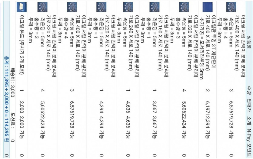

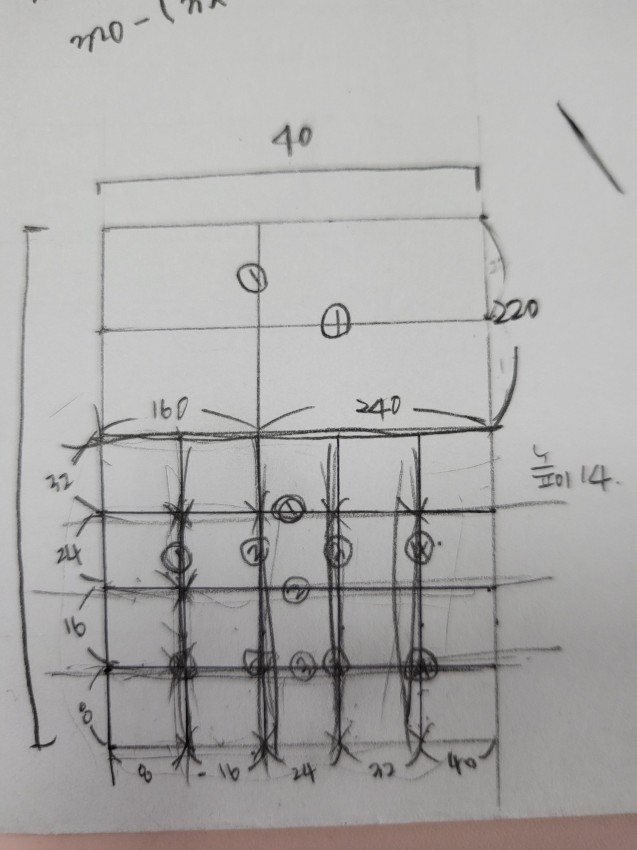

정등분이 아닌 160/240 총400 으로 칸설치를 하기위해
가로160/홈1판1개  가로240/홈0판1개
가로220/홈1판1개로 주문해도 되는지 확인 부탁드립니다.  도면과 주문개수 첨부 하였습니다.
아래 400-320 수납칸은 2피스 주문입니다
위와 같은 도면으로 주시면 어떤 식으로 만드실지 알수가 없습니다.
각각의 홈이 그려진 판 도면과 수량으로 주시면 감사하겠습니다.
실제 도면의 적용 가능여부는 판단드리기 어렵습니다.
도면을 새로 그리는 것보다 검토가 더 어렵습니다.
판 두께를 가만한 설계인지도 다시 확인 부탁드립니다.
