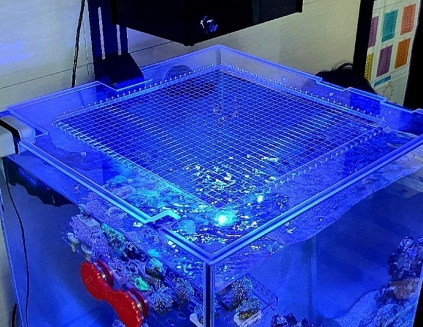

450 큐브 6T 어항입니다
어항 안쪽에 지지대로 받친 후 거치할 예정입니다.
(http://diyfor.co.kr/shop/item.php?it_id=1582345669)

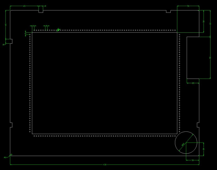

끝쪽 위,좌,우 홈은 전선 구멍으로 사용 예정입니다
내부 홈 지름 2mm / 간격 5mm 구멍 뚫기 기준 좌측 / 상단부터 뚫어 주시면 될거 같습니다
(가로 우측 끝이 조금 남음)
우측 아래 50mm 구멍은 피딩컵 놓을 예정입니다
5T 로 부탁드립니다
아크릴 투명 5T 레이저 커팅시 25800원입니다.
파손면책 동의조건으로만 배송가능합니다.
특히나 우측상단 부분 28*98 사각컷 부분과 피팅컵 자리는 배송중 무조건 파손됩니다.
삭제하시거나 재설계가 필요해 보입니다.
내각도 R10이상 라운딩 처리해 주셔야 크랙이 생기지 않습니다.

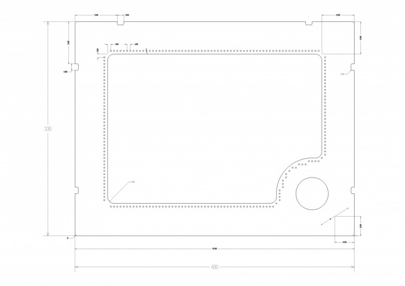

450cube님의 댓글의 댓글
450cube이름으로 검색 작성일
그러면 도면 수정해서 다시 올리도록 하겠습니다.
감사합니다.
본문에 수정 도면 첨부하였습니다.
