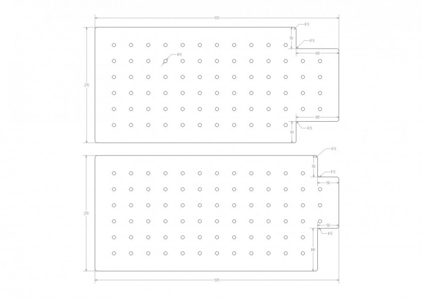

본문에 도면 첨부하였습니다.
모든 내외각은 날카로움과 크랙 방지를 위해 반지름 5로 둥글게 처리하였습니다.
전체 지름 8mm로 원형 타공하였습니다.

문제없는것같습니다
제작요청드립니다
