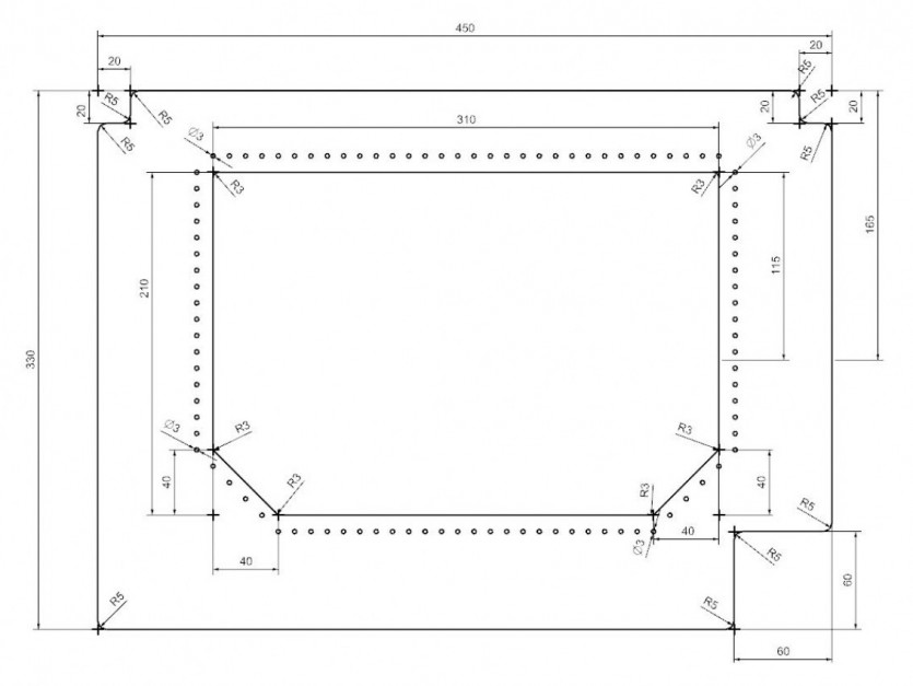

캐드파일과 이미지파일 유첨하오니 견적부탁드립니다.
5T 요청드립니다
어항 좌우 고정을 위해 100mm × 40mm 5T 투명아크릴 2개도 함께 신청합니다
아크릴 투명 5T 레이저 커팅시 3pcs의 견적은 26300원입니다.
배송은 파손면책동의 조건으로 가능합니다.
도면에 필요없는 점이 너무 많습니다. 이러한 점들도 커팅 프로그램이 인식하여 점을 찍어버리게 됩니다.
수작업으로 찾아서 지운 후 작업하겠으나 눈으로 보이지 않는 점들이라 표면에 점이 찍혀질 수 있음을 미리 알려드립니다.

캐드파일 열어봐도 점 같은게 안보이는데요 ㅠ
어떤 점을 말씀하시는지 모르겠지만 최대한 지워서 문제없도록 작업부탁드립니다.
아크릴 본드와 함께 주문하겠습니다.
네 안보여서 문제라는 겁니다.
속성이 선이 아니라 점으로 되어 있네요.
주로 필렛(라운딩) 주변에 있는 것으로 보아 필렛 후 남겨진 점으로 보입니다.
실제 커팅될 선들만 선택 후 다른 위치로 옮긴당음 영역 선택후 뭔가 지울수 있다면 안보이는 뭔가가 있다는 겁니다.
