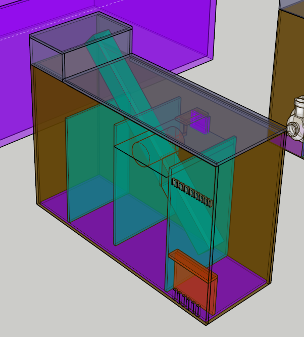

5T 수정도면을 송부드립니다.
모델링하면 저런 모양새로 완성할 예정입니다.
견적을 부탁드립니다.
추가적으로 확인이 필요한 사항이 있다면, 언제든 연락주세요.
두께와 색상 알려주시구요.
4피스 이렇게 표현하지 마시구요 4피스는 처음부터 4개로 작도해 주시면 감사하겠습니다.
치수선은 한두군데만 남겨주시고 도형을 제외한 모든 선 삭제 부탁드립니다.
군데군데 이어지지 않은선 중복된 선이 너무 많습니다.
커팅시 그런 선 또한 모두 커팅됩니다. 잘 살펴보시기 바랍니다.
내각은 반드시 둥글게 처리해 주셔야 크랙이 생기지 않습니다.
