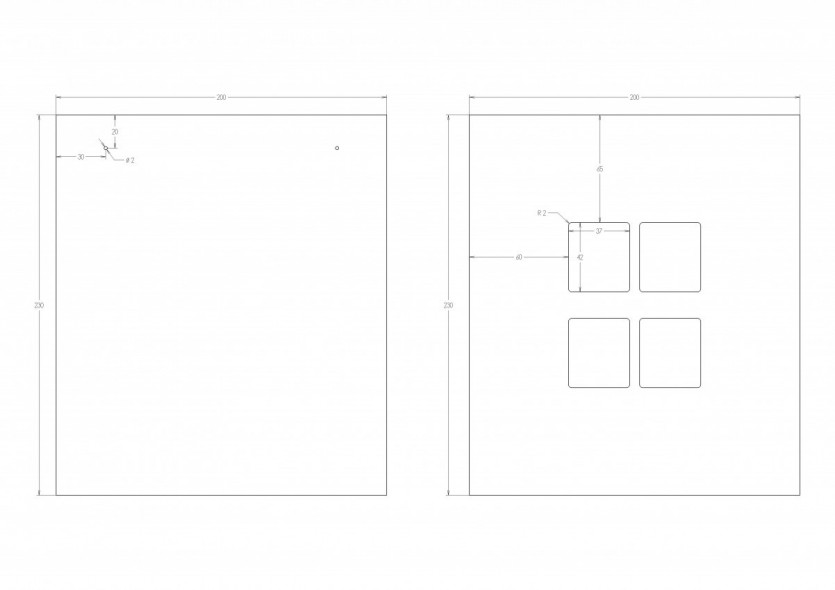

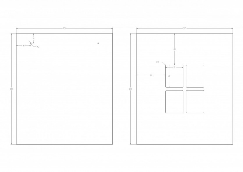

박*욱 님 도면확인 부탁드립니다. 페이지 정보 작성자 다이포쪽지보내기 메일보내기 자기소개 아이디로 검색 전체게시물쪽지보내기 메일보내기 자기소개 아이디로 검색 전체게시물 댓글 4건 조회 354회 작성일 22-01-18 09:41 목록 글쓰기 본문 대칭인 부분의 치수는 생략하였습니다. 치수 잘 확인해 보시고 댓글 주시면 작업진행하겠습니다. 댓글 4 댓글목록 박형욱님의 댓글 박형욱이름으로 검색이름으로 검색 작성일 22-01-18 09:58 사각타공의 세로사이즈가 42가 아닌 47입니다. 확인 부탁드립니다. 나머지는 맞습니다. 사각타공의 세로사이즈가 42가 아닌 47입니다. 확인 부탁드립니다. 나머지는 맞습니다. 댓글 옵션 답변 다이포님의 댓글의 댓글 다이포쪽지보내기 메일보내기 자기소개 아이디로 검색 전체게시물쪽지보내기 메일보내기 자기소개 아이디로 검색 전체게시물 작성일 22-01-18 10:28 죄송합니다. 숫자를 잘못봤습니다. 수정된 도면 다시 첨부하였습니다. 확인부탁드립니다. 죄송합니다. 숫자를 잘못봤습니다. <p>수정된 도면 다시 첨부하였습니다. 확인부탁드립니다.</p> 댓글 옵션 답변 박형욱님의 댓글의 댓글 박형욱이름으로 검색이름으로 검색 작성일 22-01-18 10:30 네. 확인하였습니다. 진행 부탁드립니다. 네. 확인하였습니다. 진행 부탁드립니다. 댓글 옵션 답변 다이포님의 댓글의 댓글 다이포쪽지보내기 메일보내기 자기소개 아이디로 검색 전체게시물쪽지보내기 메일보내기 자기소개 아이디로 검색 전체게시물 작성일 22-01-18 10:42 확인하였습니다. 감사합니다. <p>확인하였습니다. 감사합니다.</p> 댓글 옵션 답변
