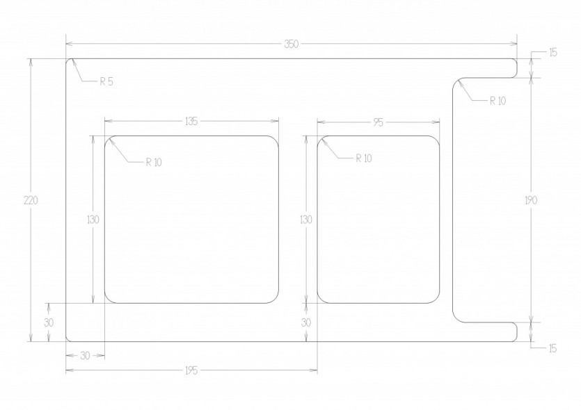

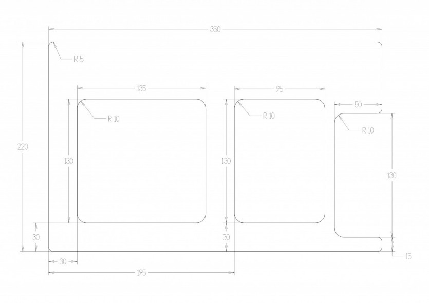

공*희 님 수조 뚜껑 도면 확인 부탁드립니다. 페이지 정보 작성자 쪽지보내기 메일보내기 자기소개 아이디로 검색 전체게시물쪽지보내기 메일보내기 자기소개 아이디로 검색 전체게시물 댓글 4건 조회 676회 작성일 22-01-13 09:09 목록 글쓰기 본문 가로 세로의 순서를 잘못 입력하신 것 같아 수정하였습니다. 전체 구조가 크랙에 매우 약한 형태라 내각은 R10 외각은 R5로 둥글게 처리하였습니다. 치수 잘 확인해 보시고 댓글 주시면 작업진행하겠습니다. 댓글 4 댓글목록 으니님의 댓글 으니쪽지보내기 메일보내기 자기소개 아이디로 검색 전체게시물쪽지보내기 메일보내기 자기소개 아이디로 검색 전체게시물 작성일 22-01-13 11:09 가장 오른쪽 사각형을 우하,0,15,50,190 으로 할수있나요? 불가능하면 오른쪽 50mm을 없애고 전체크기 220*300으로 제작해주셔도 됩니다. 가장 오른쪽 사각형을 우하,0,15,50,190 으로 할수있나요? 불가능하면 오른쪽 50mm을 없애고 전체크기 220*300으로 제작해주셔도 됩니다. 댓글 옵션 답변 다이포님의 댓글의 댓글 쪽지보내기 메일보내기 자기소개 아이디로 검색 전체게시물쪽지보내기 메일보내기 자기소개 아이디로 검색 전체게시물 작성일 22-01-13 12:16 새도면으로 올렸습니다. 다만 전체 구조가 너무 약해저 파손면책 조건으로 배송가능하겠습니다. <p>새도면으로 올렸습니다.</p> <p>다만 전체 구조가 너무 약해저 파손면책 조건으로 배송가능하겠습니다.</p> 댓글 옵션 답변 으니님의 댓글의 댓글 으니쪽지보내기 메일보내기 자기소개 아이디로 검색 전체게시물쪽지보내기 메일보내기 자기소개 아이디로 검색 전체게시물 작성일 22-01-13 12:53 넵 이렇게 진행해주세요 넵 이렇게 진행해주세요 댓글 옵션 답변 다이포님의 댓글의 댓글 쪽지보내기 메일보내기 자기소개 아이디로 검색 전체게시물쪽지보내기 메일보내기 자기소개 아이디로 검색 전체게시물 작성일 22-01-14 13:17 확인하였습니다. 감사합니다. 확인하였습니다. 감사합니다. 댓글 옵션 답변
