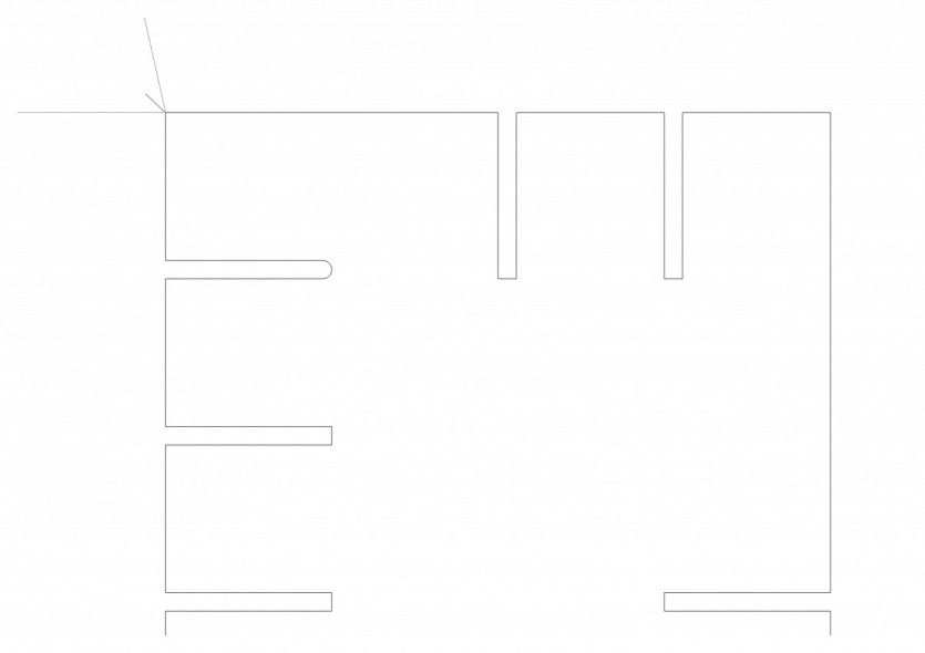

아크릴 가공 문의 드립니다. 사양은 아래와 같습니다.
1) 700x200 : 5T / 4 ea / 투명 아크릴
2) 350x100 : 5T / 12 ea / 투명 아크릴
재질은 투명하기만 하면 다른 재질도 상관 없습니다.
도면을 첨부 합니다. 견적 확인 부탁 드립니다.
추가로 확인이 필요하신 사항은 알려주세요.
아크릴 투명 5T 레이저 커팅시 16pcs의 견적은 163900원입니다.
다만 본문에 보기 도면을 첨부하였습니다.
홈의 내측 부분은 좌상단의 홈과 같이 둥글게 처리를 해 주셔야 크랙이 생기지 않습니다.
직각진 부분은 대단히 크랙이 생기기 쉬워서 그대로 하신다면 파손면책 조건으로 배송가능합니다.
아래 링크 클릭해 보시면 비슷한 형태로 설계해 드린 도면이 있습니다.
아래와 같이 할 경우 저의 경우 홈의 너비는 5.2 홈의 깊이는 원래보다 1.65 깊게 합니다.
그리고 홈 입구 부분은 R1로 둥글게 처리하여 잘 들어가게 합니다.
하지만 아크릴판은 두께 편차가 있기 때문에 둥글게 처리 하였을 경우 끼워진 후 단차가 약간 생길 수 있습니다.
참고바랍니다.

확인하였습니다. 예시로 주신것 처럼 둥글게 처리해주셔도 상관 없습니다. 둥글게 처리하여도 견적가는 163,900 동일한가요? 동일하다면 결제 진행하겠습니다.
단가 동일하나 둥글게 처리한 도면으로 주시면 감사하겠습니다.
