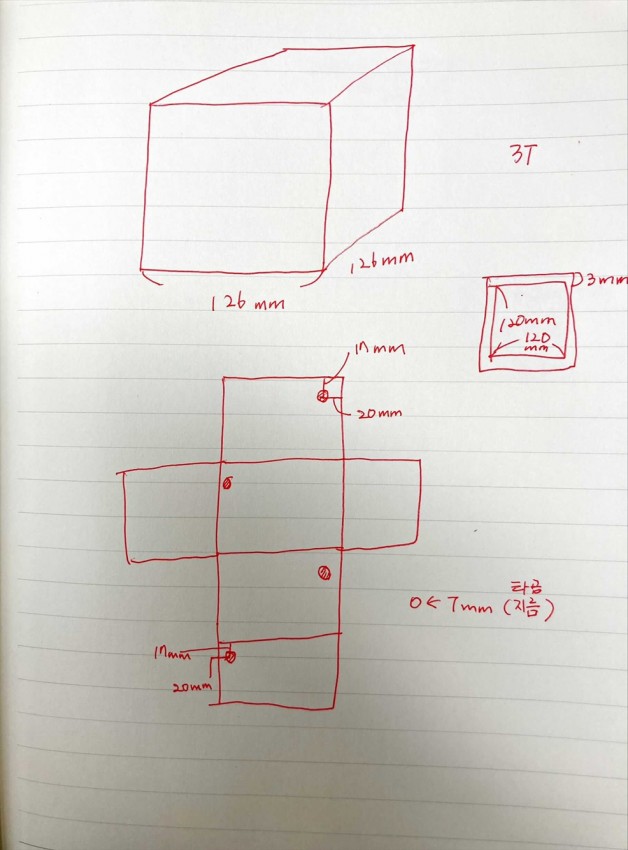

1) 내경사이즈 120mm, 타공 4개넣은 박스 7개 --> 전체사이즈 126*126(mm)

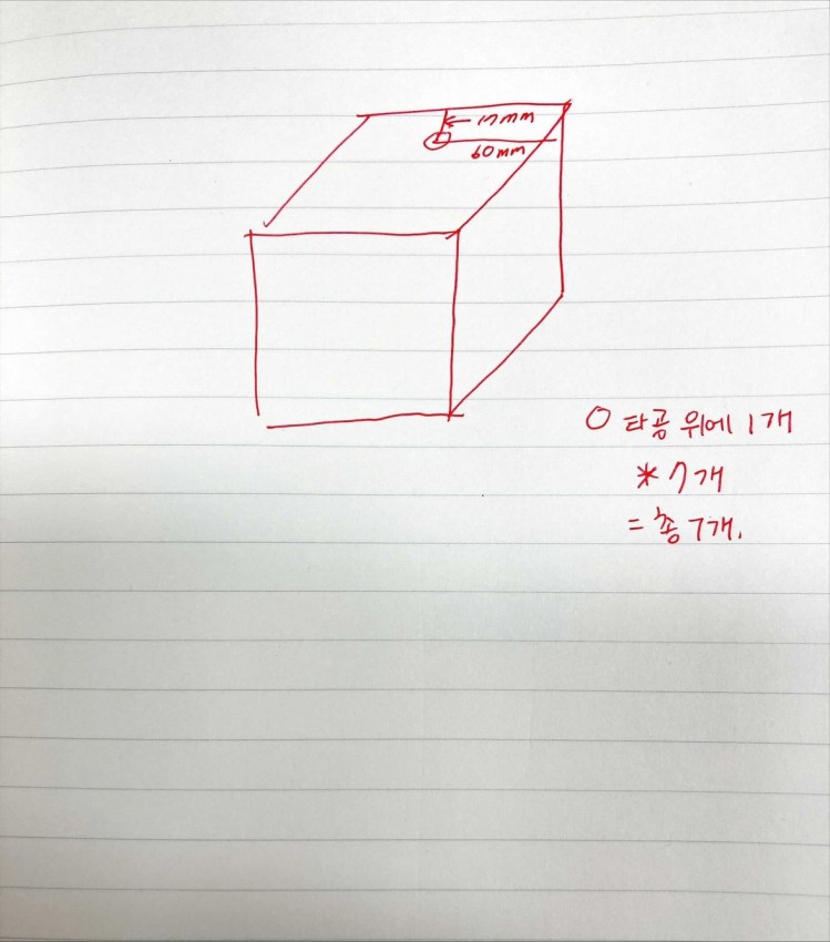

2) 내경사이즈 120mm, 타공 1개넣은 박스 7개 --> 전체사이즈 126*126(mm)

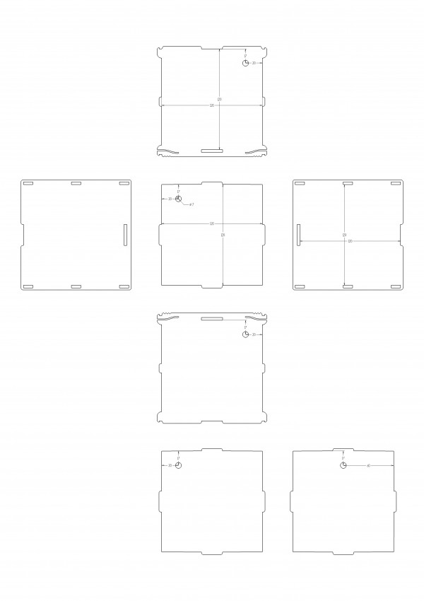

본문에 도면 첨부하였습니다.
조립식의 경우 뚜껑과 바닥은 모양이 같고 사방 대칭이라 상관없지만 앞뒤와 양 옆판은 상하가 대칭이 아니기 때문에 조립 후 타공 위치가 맞을지 꼼꼼히 확인하셔야 합니다.
아크릴은 한번 커팅이 되고 나면 수정이 거의 불가능합니다.
잘 확인해 보시고 댓글 주시면 작업진행하겠습니다.

안녕하세요 뚜껑은 오른쪽 앞에 위치하고 바닥은 왼쪽 모서리와 가깝습니다. 앞판은 왼쪽 밑으로,  뒷판은 왼쪽 앞으로 해주세요.
