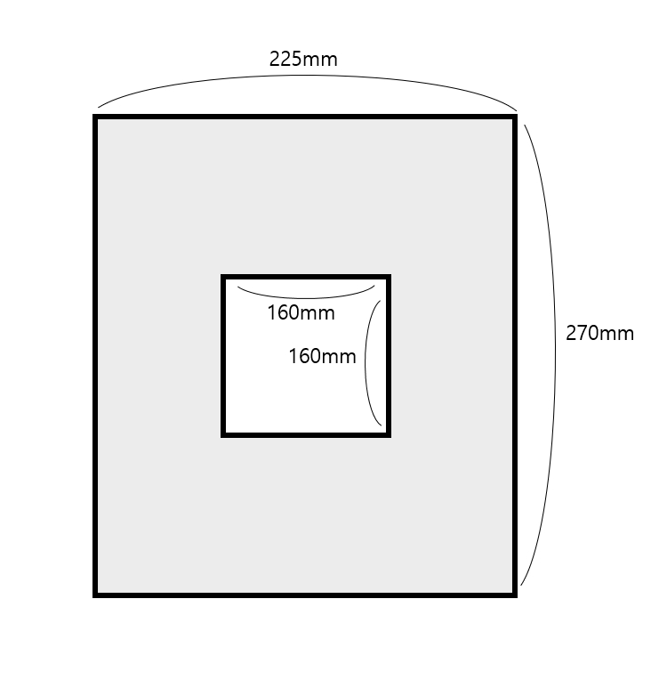

첨부파일의 이미지 작업 여부 및 견적 문의드립니다.
투명 5T입니다.
내부 사각타공입니다.
아크릴 투명 5T 레이저 커팅시 견적은 18700원입니다.
내부 사각의 경우 내각은 반드시 라운딩 처리를 해 주어야 크랙이 생기지 않습니다.
별요구사항이 없으시면 내부 사각은 R10으로 라운딩 처리해서 보내드리겠습니다.

위 링크에 있는것처럼 욕실 환풍기 아대용으로 사용코자 하는데
제품 사이즈가 160 X 160인데 내부 사각을 라운드 할 경우 제품이 걸리지 않을까요??
환풍기 몸체도 자세히 보시면 반드시 라운딩이 되어 있습니다.
완전 직각인 제품은 거의 없습니다.
그래도 불안하시다면 주문하시면 도면으로 알려드리겠습니다.

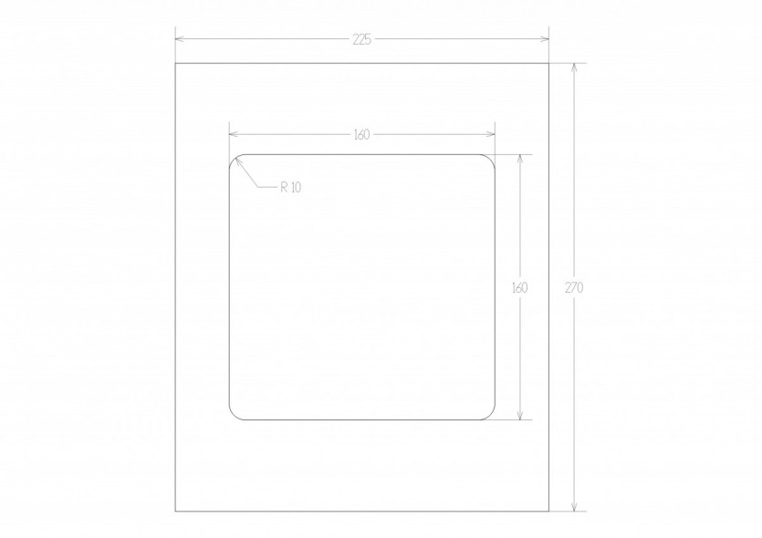

본문에 도면 첨부하였습니다.
R10 이 너무 클수도 있으니 실측해 보시고 R값 변경해 주시면 되겠습니다.
권오진님의 댓글의 댓글
권오진이름으로 검색 작성일
도면 확인했습니다.
뭐 안 맞으면 모서리 조금 갈아서 사용하겠습니다.
어차피 보이지 않는 부분이고, 모서리에 피스 박을 것도 아니니 괜찮을듯 싶습니다.
작업 도면대로 진행해 주세요~
