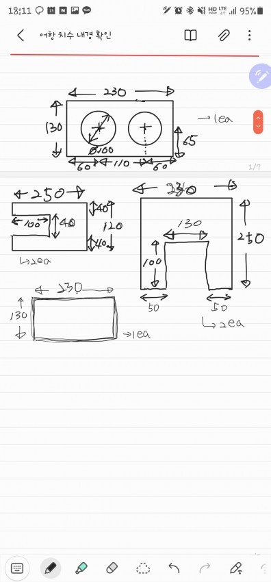

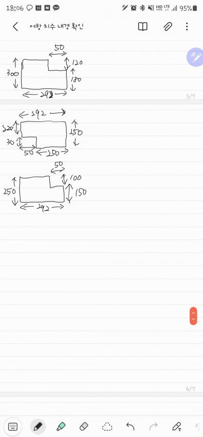

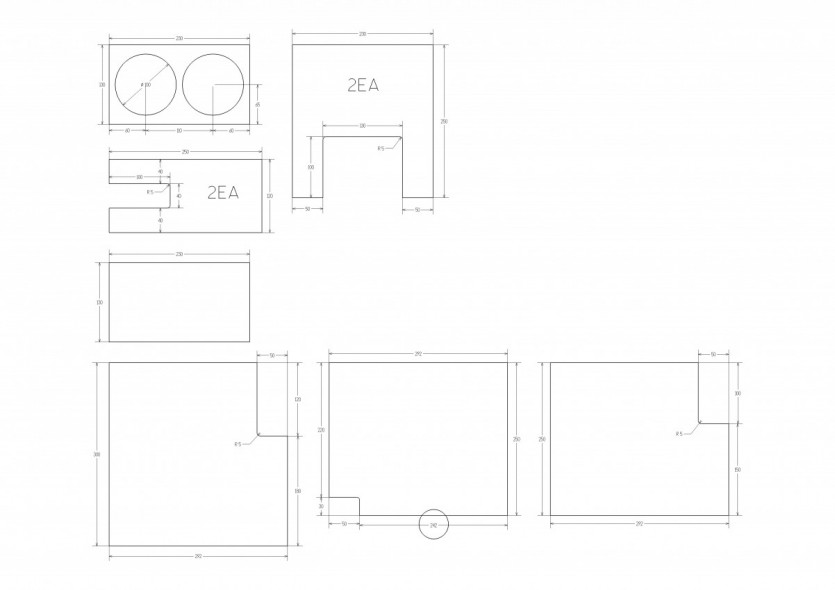

견적 페이지 정보 작성자 wodin이름으로 검색이름으로 검색 댓글 4건 조회 484회 작성일 21-11-13 19:49 목록 글쓰기 게시판 리스트 옵션 수정 삭제 본문 여러장 필요한 것은 표기했습니다. 아크릴 본드 2000원 포함 견적 부탁드립니다. 댓글 4 댓글목록 다이포님의 댓글 쪽지보내기 메일보내기 자기소개 아이디로 검색 전체게시물쪽지보내기 메일보내기 자기소개 아이디로 검색 전체게시물 작성일 21-11-15 10:30 안녕하세요. 아크릴 투명 5T 레이저 커팅시 9pcs 의 견적은 87300원입니다. 아크릴 본드는 견적과 함께 같이 장바구니에 담아 주문하시면 되겠습니다. <p>안녕하세요.</p> <p> </p> <p>아크릴 투명 5T 레이저 커팅시 9pcs 의 견적은 87300원입니다.</p> <p>아크릴 본드는 견적과 함께 같이 장바구니에 담아 주문하시면 되겠습니다.</p> 댓글 옵션 답변 다이포님의 댓글 쪽지보내기 메일보내기 자기소개 아이디로 검색 전체게시물쪽지보내기 메일보내기 자기소개 아이디로 검색 전체게시물 작성일 21-11-17 10:36 본문에 도면 첨부하였습니다. 클릭하면 크게 보입니다. 하단 쯤에 동그라미친 부분 치수가 맞지않습니다. 확인해 보시구요. 모든 내각들은 크랙 방지를 위해 R5로 라운딩 처리하였습니다. 나머지 치수 잘 확인해 보시고 댓글 주시면 작업진행하겠습니다. <p>본문에 도면 첨부하였습니다. 클릭하면 크게 보입니다.</p> <p>하단 쯤에 동그라미친 부분 치수가 맞지않습니다. 확인해 보시구요.</p> <p> </p> <p>모든 내각들은 크랙 방지를 위해 R5로 라운딩 처리하였습니다. </p> <p> </p> <p>나머지 치수 잘 확인해 보시고 댓글 주시면 작업진행하겠습니다.</p> 댓글 옵션 답변 김덕흥님의 댓글의 댓글 김덕흥이름으로 검색이름으로 검색 작성일 21-11-17 12:39 네, 수정해주신 치수가 맞습니다. 작업 진행해주세요 네, 수정해주신 치수가 맞습니다. 작업 진행해주세요 댓글 옵션 답변 다이포님의 댓글의 댓글 쪽지보내기 메일보내기 자기소개 아이디로 검색 전체게시물쪽지보내기 메일보내기 자기소개 아이디로 검색 전체게시물 작성일 21-11-17 13:19 확인하였습니다. 감사합니다. <p>확인하였습니다. 감사합니다.</p> 댓글 옵션 답변
