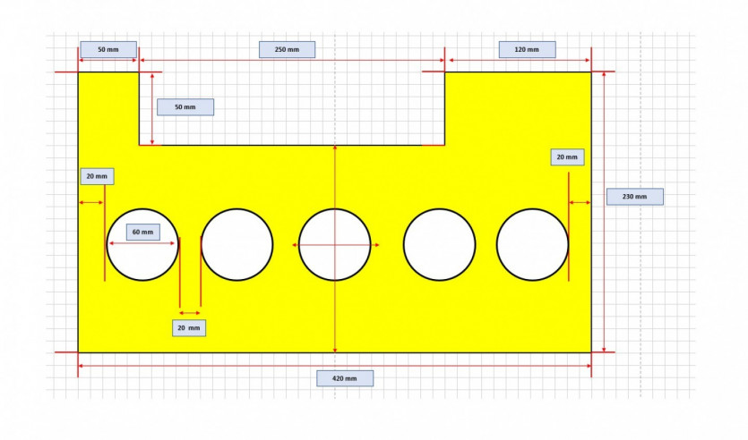

안녕하세요!
견적문의드립니다.
제가 도면기술이 없어서 엑셀로 간단히 그려 첨부합니다.
어항뚜껑 및 수경재배 목적입니다.
첨부와같이 제작하고싶습니다.
두께는 홈페이지에 5T만 있는 듯 한데 혹시 8T로 제작이 가능하신지요?
* 가장자리 라운드처리도 필요합니다.
답변 기다리겠습니다.
이번 주말에 꼭 작업하고싶습니다!
따른 답변 부탁드립니다! ^^;
타공 간 간격 20mm는 너무 좁습니다. 이 경우 파손 면책에 동의하시는 조건으로 배송가능합니다.
타공을 4개로 줄이신다면 동의 조건 없이 배송가능하겠습니다.
아크릴 투명 5T 레이저 커팅시 견적은 23900원입니다.
8T로 변경시 견적은 30500원입니다.
주문 결제하시면 도면 올리고 문자드리겠습니다.

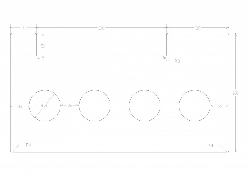

타공을 4개로 줄여주시기바랍니다.
8T 제작부탁드리며 바로 결제진행토록하겠습니다.
김성수님의 댓글
김성수이름으로 검색 작성일
결제완료하였습니다.
확인 후 진행 부탁드립니다.
본문에 도면 첨부하였습니다.
모든 모서리 R5로 둥글게 처리하였고 특히 내각은 크랙 방지를 위해 R8로 둥글게 처리하였습니다.
