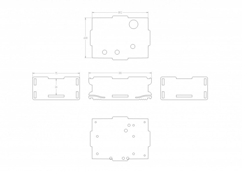

확인하였습니다.
도면 완성되면 문자드리겠습니다.
본문에 도면 첨부하였습니다.
외부 사이즈를 위와 같이 맞추면 하판의 하단 부분이 겹칩니다.
박스 사이즈를 늘리거나 하판 홀 부분의 이동이 필요해 보입니다.
내부에 무엇을 실장하실 지 알수 없으나 박스 사이즈를 내부 사이즈 기준으로 맞추는 것이 맞을 듯 합니다.
푸른바다님의 댓글의 댓글
no_profile 푸른바다쪽지보내기 메일보내기 자기소개 아이디로 검색 전체게시물 작성일
하판의 홀3개(외곽과 겹치는 부분)를 위쪽방향으로 7mm수직이동해서 제작부탁드립니다.
다른 홀들은 위치가 중요한데 다행스럽게도 문제가 되는 3개의 홀들은 수정해도 문제가 없습니다.
