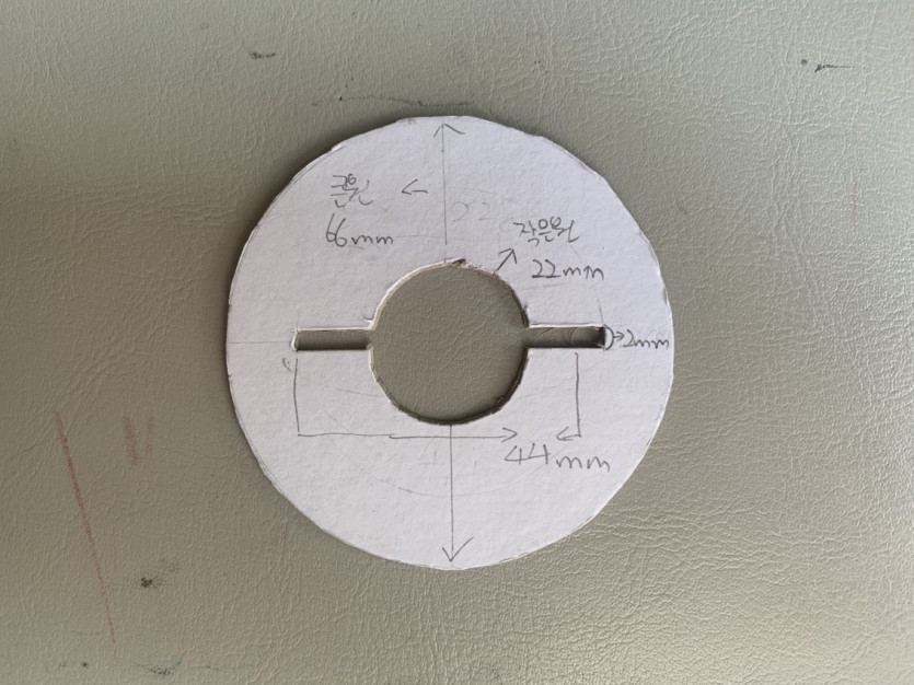

사진상 처럼 가공할려고 합니다.
수량에 따른 가격과 도면이 없어 추가되는 금액문의드릴게뇨.

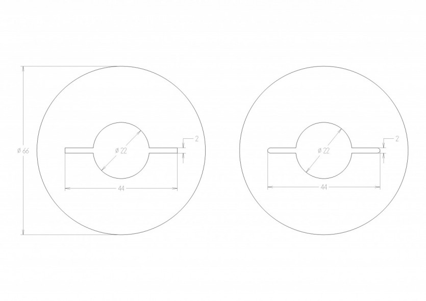

본문에 도면 첨부하였습니다.
좌측은 원도면이구요. 우측은 크랙 방지를 위해 긴 타공의 끝부분을 둥글게 처리하였습니다.
둘 중 하나 골라주시면 되겠습니다.
후하캠프님의 댓글
no_profile 후하캠프쪽지보내기 메일보내기 자기소개 아이디로 검색 전체게시물 작성일
좌측으로 해주세요. 둥근면으로 해주세요~^^
우측이 둥글게 처리된 도면입니다. 다시 확인 부탁드립니다.
후하캠프님의 댓글
예 우측으로 해주세요.
